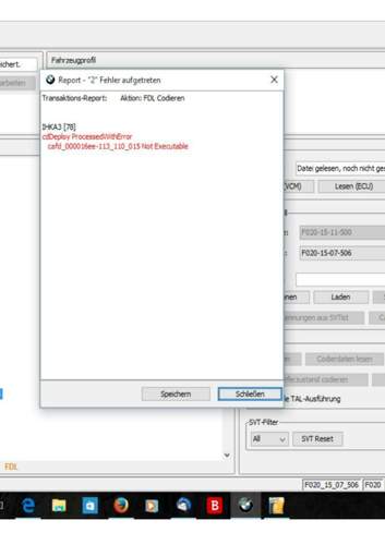

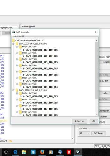

Das Steuergerät habe ich bereits eingebaut, allerdings blinkt das Klimabedienteil und die Lüftung funktioniert nicht. ESYS hab ich, weiss aber noch nicht was da programmiert werden muss...
@wulfdi schrieb am 12. November 2015 um 21:12:38 Uhr:
Genau das wollte ich wissen, was da programmiert werden muss.
Also erstmal muss dann wohl das Klimabedienteil programmiert werden und dann später noch die Standheizung denke ich.
Wenn das Klimabedienteil ein richtiges Steuergerät ist, dann müsste es ja in der Liste bei Esys auftauchen, wahrscheinlich als IHKA.
Wenn ein SG neu ist , muss man erstmal den Punkt "Caf zu SWE ermitteln" abarbeiten.
Aber das kann der
rosswell
alles besser erklären.
Also IHKA3 wollte ich programmieren, es kommt aber eine Fehlermeldung...wie man das mit dem CAF zu SWE macht, weiss ich nicht, da kommt eine Liste wo ich wahrscheinlich irgendetwas auswählen muss, aber ich weiss nicht was
