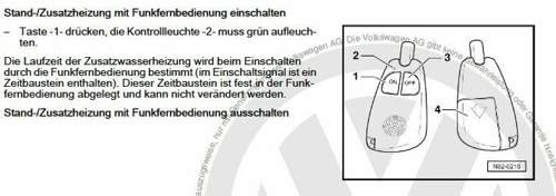

Kurze Nachfrage:
Die Laufzeit der Standheizung habe ich auf 20 Minuten eingestellt, läuft aber bei Start mit FB länger, ich schalte dann mittels FB aus.
Kann es sein, dass die Einstellung der Laufzeit für die Vorprogrammierung im RNS
gedacht ist?
Viele Grüße
Jens
ja, so ist es ..

Wie lange läuft dann die Standheizung, wenn mit FB eingeschaltet wurde und nicht mit selbiger manuell ausgeschaltet wird?
Viele Grüße
Jens
1 Stunde
mmmhhh, das weiß ich nicht, habe das in der Rep. Anleitung gefunden...
Zusatzheizung
