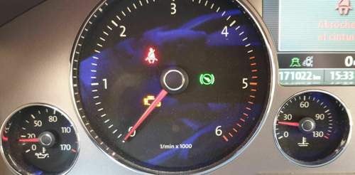

Test gestern
Außentemp: ca. 15°, Standheizung manuel gestartet, Innentemp bei 23°
Standheizung ist aus gegangen, ober besser das Symbol erloschen, sobald ich die Zündung (nicht gestartet) an gemacht hatte.
Temperaturen von Wasser und Öl siehe Anhang.
2020-12-10-15-31
Sieht bei 15 grad nicht so aus als wäre mit dem Wasser was passiert ... mit dem Öl natürlich nicht ...
