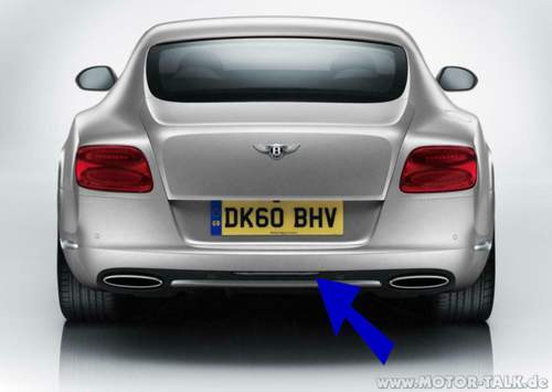

Am 23.02. hol ich meinen 6er in WOB ab. Scheint ja so, als wenn die Funzel hinten genau so ne Katastrophe wie beim 5er ist.
Mein neuer 6er hat ne AHK, ich hatte schonmal die Idee, eine unauffällige Zusatzleuchte in die AHK-Abdeckung einzubauen, möglichst als LED-Ausführung. Stecker dran und somit leicht abnehmbar und problemlos zurückzurüsten. Eine neue Abdeckung kann ja nur ein paar € kosten. Hat jemand ne Idee, welche flache Leuchte ich nehmen könnte?
Armin
so was hier ;)
Bentley-continental-gt
am 12. Februar 2011 um 15:46
Guter Plan!!!
So bleibt das Geld wenigstens im Konzern.
Weiß nur nicht, ob die nicht zu breit ist.
Vielleicht kannst du ja mal eben runter in die Garage gehen und nachmessen?:D:D:D
am 12. Februar 2011 um 16:54
Wer so etwas fährt, der lässt messen! :D:D
Das Teil vom Bentley sieht nach gefühlten 1.000€ aus und scheidet damit wohl aus ;)
Statt Glühobst einen Xenonbrenner in den Rückfahrscheinwerfer zu stecken (gibts schon), müßte man eher einen Nebelscheinwerfer nehmen. Der leuchtet so bis 10m sehr flächig aus ...
