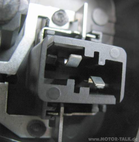

Beim Rückwärtsfahren leuchtet der Rückfahrscheinwerfer - also das weiße Rückfahrlicht - meines Golf VI den dahinter liegenden Raum nur sehr unzureichend aus. Serienmäßig ist ein Glühlämpchen 12 V 21 W mit flachem Stecksockel verbaut. Hat schon einer von Euch hier mal eine Verbesserung vorgenommen? Ich denke da an eine stärkere Lampe mit ca. 42 bis 50 Watt. Sowohl zwei freie Autoteile-Händler als auch die Werkstatt meines Vertrauens behaupten, soetwas gäbe es gar nicht. Da bin ich aufgrund des Studiums anderer Foren anderer Meinung, für unser Modell habe ich aber noch nichts Konkretes gefunden. Insbesondere die Vertrags-Werkstatt war keine große Hilfe; der Meister meinte doch glatt, Sinn und Zweck des Rückfahrscheinwerfers heutzutage sei nicht die hilfreiche Ausleuchtung nach hinten, sondern ausschließlich ein Signal an andere Verkehrsteilnehmer, dass ich rückwärts fahren will.

Ich habe an die 50 W Stiftsockellampe mit Aderendhülsen 2,5mm² (Gibt es beim Elektriker oder im Baumarkt) 2 Drähte angequetscht, siehe Foto
Dann hab ich das ganze in eine BA15 Fassung gelötet.
Ich habe einfach eine Universalfassung für Halogenlampen G4 oder G 6.35 in einen BA15 Sockel eingeklebt und gelötet, eine 35 Watt Halogenlampe eingesetzt. Licht ist wesentlich besser. Eine 50-Watt -Halogen verursachte eine Störmeldung und schaltet nach einigen Sekunden ab.

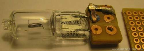

Ich habe eine handelsübliche 50 W ( GY 6,35 ) und 2 kleine Stückchen Lochplatine zum Basteln (ca. 1,5 x 1 cm) mit Sekundenkleber verklebt und verlötet.
siehe Bilder!
Rückfahrscheinwerfer ist jetzt optimal.
Nur für Bastler:
- Lochplatine zum Basteln ausschneiden (2 Stücke; jeweils 1,5 x 1 cm)
- Lötseiten aussen! miteinander verkleben (Sekundenkleber eignete sich sehr gut)
- 2 Bohrungen (1,5 mm) im Abstand der Birnenfüsse in der Mitte der verklebten Stückchen bohren
- Birne reinstecken und Birnenfüsse mit Lötpunkten auf der Platine wie bei der Originalbirne verlöten
- mit Schlüsselfeile die Dicke auf 4,5 mm reduzieren
Einsteckprobe (evtl. nacharbeiten bis es passt)
falls jemand Infos braucht - hab noch mehr Bilder;
Rueckfahrscheinwerfer50w
Rueckfahrscheinwerfer50w-a
Rueckfahrscheinwerfer50w-b

Richtig, eine Reflektorlampe paßt nicht hindurch. Ich habe eine 50-Watt-Lampe in 0,5er Aderendhülsen gesteckt und diese mit dickem Kupferdraht in eine leere Bajonettfassung eingelötet. Dabei habe ich versucht, den Glühfaden wieder in etwa in die Position der Originallampe zu bringen. Anmerken muß ich dazu, daß bei meinem Golf Plus anstatt der Quetschsockel (W) Bajonettsockel verbaut sind. Für den Fall von W-Sockeln empfehle ich die Lösung oben.
siehe Bilder!
Nur für Bastler:
Ich habs nun ausführlich getestet. Funktioniert super.
Ist schön hell beim Rückwärtsfahren und keine Fehlermeldung oder ähnliches.
