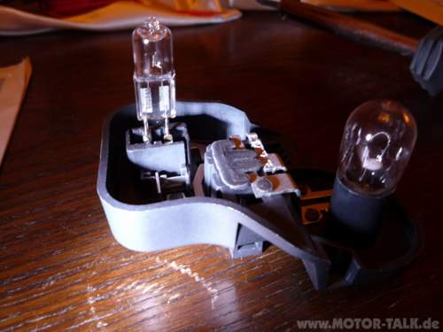

Ich habe an die 50 W Stiftsockellampe mit Aderendhülsen 2,5mm² (Gibt es beim Elektriker oder im Baumarkt) 2 Drähte angequetscht, siehe Foto
Dann hab ich das ganze in eine BA15 Fassung gelötet.

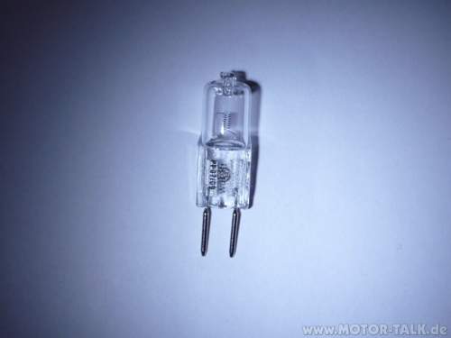

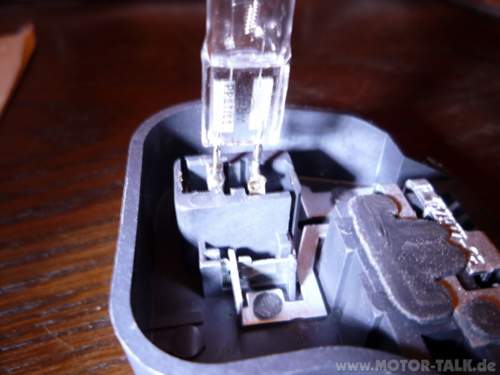

ich habe bei mir grade eine 40 Watt Halogen Lampe für den Rückfahrscheinwerfer verbaut, siehe Bilder.
Die Lampe habe ich einfach in den Lampenträger gelötet, wenn es sein muss kann man es ja wieder rauslöten.
Mit 40 Watt habe ich so eine gute Ausleuchtung.

der Sputzel hat recht, es sind Leuchtmittel für den " Hausgebrauch " ,( 12 Volt Halogen 40 Watt Strahler ) mit einem " GY6,35 " Sockel.
Habe den Rückfahrscheinwerfer mal 20 min. lang an gehabt um zu testen wie warm es wird.
Ich kann alle die Angst davor haben beruhigen, es wird zwar warm, aber nicht so heiß, dass etwas passieren kann, denn zum Glück ist da genug Luft um den Lampenträger, damit die Wärme sich nicht staut.
Beim einlöten darauf achten, dass man die Glühwendel in etwa ander gleichen Stelle positioniert wie bei der original-Lampe, damit die Glühwendel richtig im Reflecktor sitzt.
LG otti
