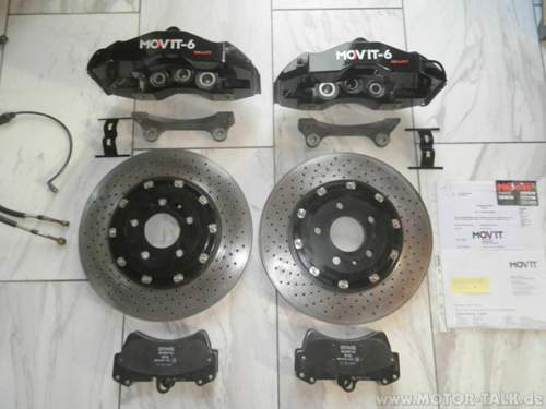

Hallo, liebe A5 Fahrer,
wenn jemand von Euch eine wirklich edle Bremsanlage mit unübertroffener Brems- Performance sucht, ich habe das richtige für Euch im Angebot:
Eine MOVIT 6 Kolben Anlage, Billet Sättel aus dem Vollen gefräst, schwimmend gelagerte
MOVIT Scheiben 342mm (sehr geringe ungefederte Masse, diese Größe kann auch noch mit 18 Zöllern gefahren werden)
Dazu geschmiedete MOVIT- Satteladapter, sowie Fischer- Stahlflexleitungen für vorn.
Einen nagelneuen Satz Pagid- Beläge mit Zulassung und gutachtenkonformer E-Nummer gibt es obendrauf.
Das angebotene MOVIT Kit hat die Artikelnummer: 02-087-V342-6, der Neupreis liegt bei 4900 Euro !!
Tüv-Gutachten ist dabei für: Audi A4 S4 A5 S5 (B8, B81) 🙂
Grund des Verkaufs: Wollte die Bremsanlage an meinem TT verbauen, jedoch passen Topftiefe der Scheiben, sowie die Satteladapter nicht ohne größere Anpassungen.
Somit wäre die Anlage letztendlich auch nicht mehr TÜV- fähig.
Ist also auf einem dafür vorgesehenem Fahrzeug besser aufgehoben 🙂
Bei Interesse bitte PN
LG Rolf

Noch zu haben.
Zustand sehr gut, siehe Bilder, nagelneue Pagid- Beläge mit Straßenzulassung dabei.
1700 Euro + 30 Versand
Movit-1-ebay
Movit-ebay-3
Movit-ebay-6
1500 FEST, bin jung und brauche das Geld 😉
