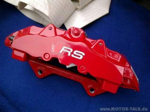

Hat jemand die Teilenummer der Teile vom Bild?
Die sind sonst ja identisch zu den schwarzen, nur eben rot, oder?
Img-6664
Rs5-red
Bremssattel tornadorot links vorn 8T0 615 107 C zu 915,11€
----------"----------- rechts vorn 8T0 615 108 C
Bremssattel tornadorot hinten links 8K0 615 403 F zu 527,17€
-------------------"---------- rechts 8K0 615 404 F
Da sind die vorderen mal eben 118€ teurer gegenüber den Schwarzen ;-)

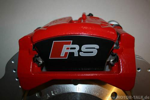

Die schwarze RS-Blende an den hinteren Bremssätteln habe ich bei den schwarzen Sätteln noch nicht gesehen. Gibt es diese Blende einzeln?
jupp....
8K0 698 221 A
Reparatursatz mit Blende mit Emblem...
das Emblem bekommt auch nur derjenige, welche die roten Sättel als Zubehör bestellt hat...
Pr-Code 1KZ
wieso bekommt man die dann nur? Oder muss man gut reden 🙂
in den USA wird das Set mit den "roten" für 2900€ verkauft 😰
Original geschrieben von rudiyoda1
8K0 698 221 A

Der Bremssattel scheint eine Vertiefung für die Blende zu haben. Somit wird es mit Nachrüsten an den schwarzen Sätteln wohl nichts 😠
wenn der Sattel der gleiche ist, sollte auch die Vertiefung (anzubringen) kein Problem sein.

damit wollte ich nur zum Ausdruck bringen das dieses Emblem ab Werk bei schwarzen Komponenten nicht vorhanden ist....
