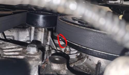

1) Wenn die Wasserpumpe tropft was sind eure Erfahrungen Dichtung oder Haarriss am Wasserpumpen Gehäuse?
2) Kommt man irgendwie an die wasserpumpe zum wechseln oder muss die gesamte Front (Stoßstange, Kühler etc.) abgebaut werden??

Wenn die Wasserpumpe tropft, kommt das Wasser meist im Bereich der Welle raus, einen Haarriss gibt es da eher nicht. Einfach die Pumpe austauschen.
Ich könnte mir vorstellen, dass es beim V6 TDI klappt die Pumpe zu tauschen ohne die Servicestellung der Schloßträgers.
Es ist der 3.0 TDI CDUC Motor. Die Pumpe sitzt direkt vorne. Siehe Foto.
Es ist dort schon sehr eng.
Werden in dem Bereich spezielle Werkzeuge benötigt oder Standard Torx usw. ?
Bild #211528592
Es war das Thermostat bzw. die Dichtung davon. Sitzt im Motorölfiltergehäuse.
