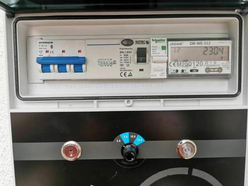

Hallo Zusammen,
Mein "Bauvorhaben" Wallbox ist abgeschlossen. Habe mich für die Wallbox Stark in Strom 11Kw Pro Connect entschieden. Bin mit der Verarbeitung und Funktion sehr zufrieden. Optisch ist diese Wallbox jetzt nicht unbedingt eine Augenweite, aber Sie tut was sie soll.
Vorteil: FI Typ B, Stromzähler, zusätzliche Schukosteckdose, Schutzklasse IP65, Steuerbar über die App, einstellbare Stromstärke, Modularer Aufbau und vieles mehr.
Nachteil: Design, Preis
Kostenrechnung:
Wallbox: 780€
Elektriker: 60€ (Anschließen der Wallbox + Verteilerkastenarbeiten)
Material: 280€ (Kabel in kompletter Eigenleistung verlegt)
Gesamtkosten: 1.120€ + 2 Kästen Bier 😉

Was nicht schlimm aber unschön ist bei den gewählten Komponenten in der abgebildeten Wallbox, dass jedes Bauteil von einem anderen Hersteller ist und nicht unbedingt die erste Wahl. In meine Hausinstalllation würde dieser FI von SISTEC nicht verbaut.
Das Symbol auf dem SISTEC FI steht für Typ A. Das Symbol für Typ B fehlt.
@andreas_siegen schrieb am 17. Dezember 2020 um 10:51:22 Uhr:
Das stimmt, da muss ich dir recht geben.
Aber solang es funktioniert ist es mir egal. Man kann ja nach den 2 Jahren Garantie, die Komponenten tauschen bzw. sich bessere zulegen.
Wer weiß was in zwei Jahren überhaupt mit der E-Mobility ist.... Und ob die anderen Hersteller von Wallboxen besseres Material verarbeiten ist fraglich...
