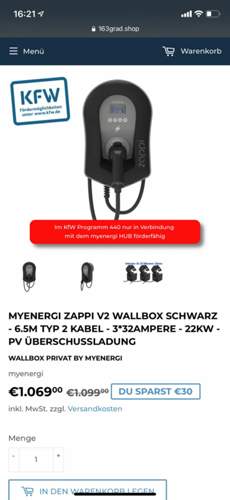

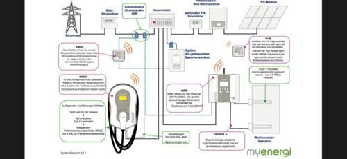

Habe mir die Zappi Walbox von MyEnergie bestellt, da diese auch PV Überschussladen direkt vom Dach machen kann. Ich finde die sieht gut aus und kann auch eine Menge.
