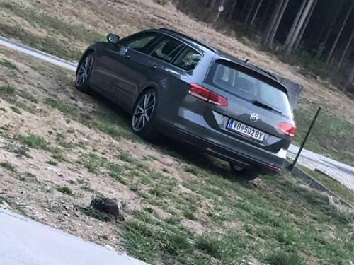

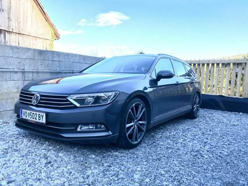

@FNo schrieb am 31. März 2017 um 10:02:16 Uhr:
Hier mal Bilder!
Vorderachse = 16mm, Hinterachse = 20mm

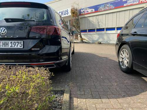

schau dir meine Bilder an, nimm nen cm Pro Rad und du solltest mit den Eibach Federn auf der sicheren Seite sein
So hast du denn deine Bilder?
Welche kombination fährst du?
Mit freundlichen Grüßen
Schau mal in den Threat „Alles zum Thema Optik“
Eibach Spurplatten mit 20mm pro Rad, mit Werkssportfahrwerk.
Ist auch eingetragen worden.
Bei deinen Federn wären 20mm pro Rad definitiv zu viel 😉

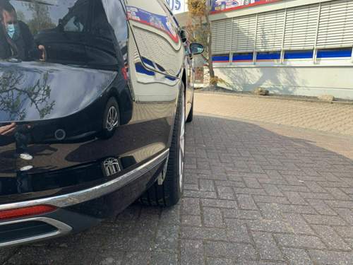

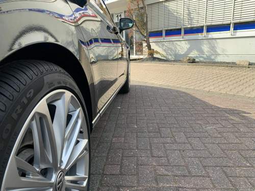

Ich fahre auf meinem Passat B8 von 2020 mit Adaptivem Fahrwerk (DCC)
im Sommer die "Verona" in 8J x 19 mit 235/40 R19 und
im Winter die "Monterey" in 8J x 18 mit 235/45 R18
mit der folgenden Kombination:
Vorne: Eibach S90-2-10-027(-B) (Radbolzen: 36 mm)
Hinten: Eibach S90-2-15-013(-B) (Radbolzen: 41 mm)
Die original Radbolzen sind: 26 mm - 14x1,5
Alternativ geht bei meiner Kombination also auch:
Vorne: H&R 55573-10A (B55573-10A / B2055573A)
Hinten: H&R 55573-15 (B55573-15 / B3055571)
Diese Kombi passt für mich optisch perfekt und ist absolut alltagstauglich!
Da schleift nichts und es sieht auch nicht zu extrem aus.
Hier mal ein paar Bilder mit den Somerreifen…
(Ja, das Fahrwerk ist und wirkt leider zu hoch!!)
