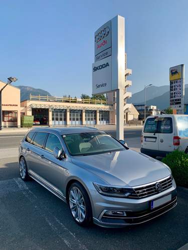

B8 mit R-Line Fahrwerk und 10/12mm Spurverbreitungen = kein Problem und passt optisch sehr gut
https://img.motor-talk.de/JynZ7StgYEIugb9N.10.jpg
Bei Tieferlegung (-2cm auf ca. 355/360mm) bin ich nun auf 12/15mm gegangen. Hinten ideal vorne könnte es rein optisch noch etwas mehr.

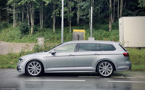

So streift aktuell aber auch bei voller Beladung nichts - optisch für mich perfekt.
https://img.motor-talk.de/Jyna9Polt6uSxla3.10.jpg

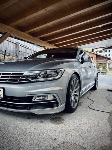

So sehen die 12/15mm mit den 8x18" Winterrädern aus.
https://img.motor-talk.de/JynbOfBRbGDy4IVK.10.jpg

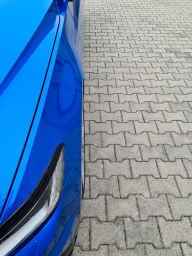

So ich habe jetzt auch Scheiben drauf mit Abnahme und ohne Eintragung.
VA pro Seite 12.5mm
HA pro Seite 17.5mm
Fahrwerk original Sportfahrwerk -10mm mit DCC
Felgen Verona 8J 19 ET 44
Vorher - nachher Bilder
