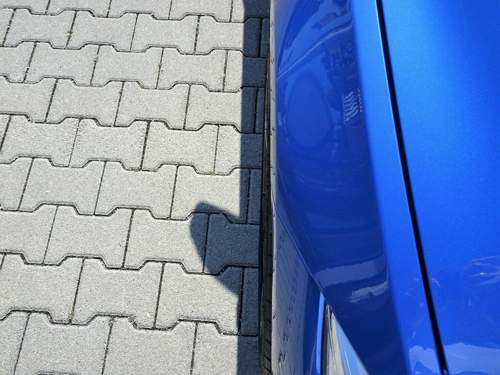

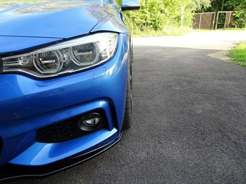

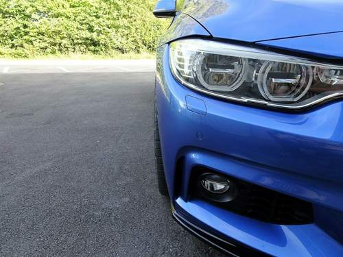

So, hab ja heute etwas rumexperimentiert mit den Spurplatten.
Vorher 10er auf der VA und 13er auf der HA mit den 442 19".
Nachher 13er auf der VA und 20 (2x10er) auf der HA.
Meine Meinung zu der Probiererei:
Die 13er auf der VA sind zu viel des Guten und die 10er reichen vollkommen aus.
Die 20er auf der HA werde ich bestellen und montieren, da dann genauso wie auf der VA mit 10er perfekt.
Man muss alledings dazu sagen, das die Bridgestone auf den 19 Zöllern um einiges breiter sind und deshalb die 20er Platte verwendet werden kann.
20er Platten mit den 19" sind definitiv zu viel und es reichen 15er Platten vollkommen aus.

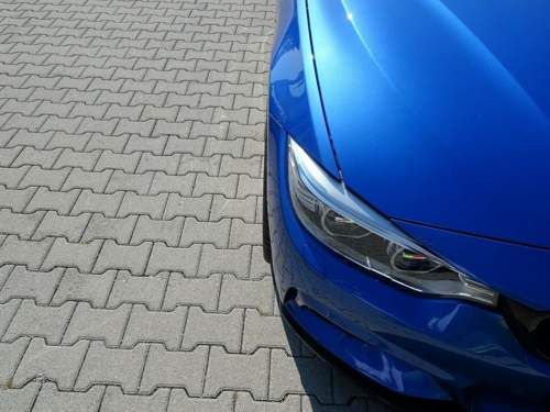

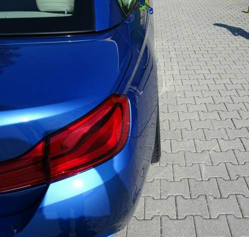

So, heute die 20er Platten auf der HA montiert und ab zur Abnahme.
Streng genommen müsste am hinteren Verlauf der Kotflügelkante eine schmale Kunststoffabdeckung verbaut werden.
Sieht man auch heute schon an Neufahrzeugen, aber sowas will ich nicht haben 😁
Wie im vorigen Post schon geschrieben, gehen 20er Platten nur mit schmal bauenden Reifen.
Wer also 100% auf Nummer sicher gehen will, der sollte die Kombination 10/15 wählen.
Damit gibt's dann null Probleme 😉
