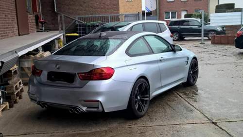

Habe gerade meinen M4 angeschaut... Also bin mir nicht sicher ob mehr drin liegt als 20mm pro Achse?!?
Von H&R gibt es bis 15 mm für den M4, für meinen Geschmack steht er mit 10 mm bereits satt und breit genug da. Das ist aber Geschmacksache.
