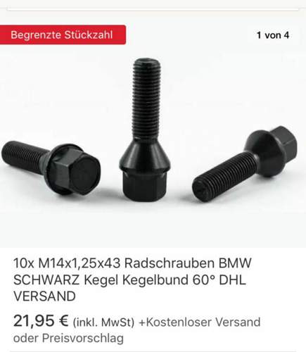

Gibt´s auch Angebote komplett mit längeren Schrauben und ABE? Habe die originalen 19 Zoll 442 Bicolor Räder drauf. Welche Schraubenlänge sollte man bei 15mm Spurplatten der HA verwenden?
Danke Euch
Ca. 15mm längere Schrauben als du zur Zeit hast ;)

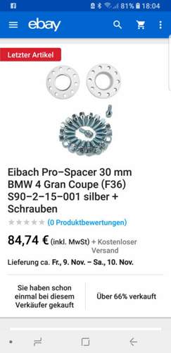

Hab nun die von Eibach gekauft.
Screenshot-20181101-180453-ebay

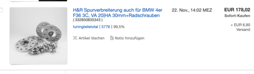

wahrscheinlich zu spät aber wer ein ganzes Set sucht sicher interessant
Bildschirmfoto-2018-11-01-um-19-15-07
