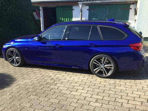

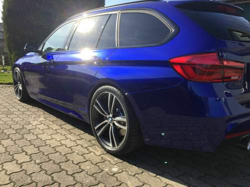

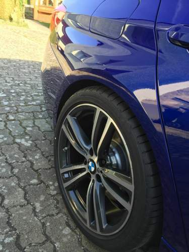

Vielen Dank an das Autowerkdachau.de Team, die den Einbau schnell und sauber (unkonpliziert ohne Termin) erledigt haben. Die haben sogar den Flugrost entfernt und eine spezial hitzebeständige Paste gegen korrusion verwedet... dann noch die Räder aufgebockt um sicher zu gehen das nichts schleift... und das Ganze für wenige Groschen, das war TOP 😉
Super, vielen Dank für die Bilder. Gefällt mir sehr gut. Ich denke ich werde ebenfalls die Kombination 10/12mm von Eibach in silber mit schwarzen Radbolzen verwenden.
