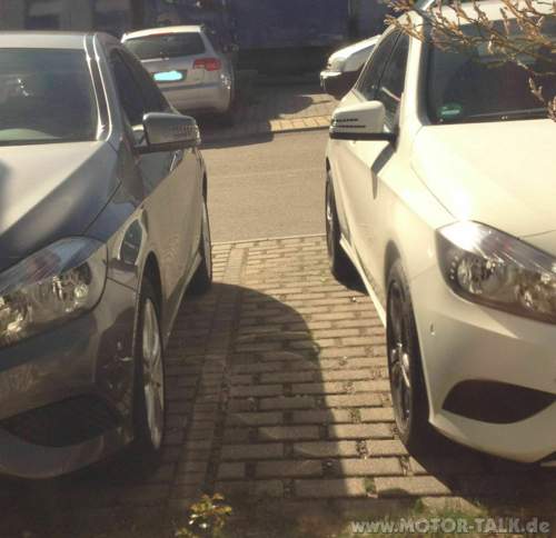

Zu empfehlen sind:
Vorne 12 - 15 mm pro Seite (Achse 24 -30 mm)
Hinten 10 - 20 mm pro Seite (Achse 20 - 40 mm)
Entweder nur Hinten Spurlatten,
oder vorne und hinten die gleiche Scheibenstärke,
oder hinten breitere wie vorne!
Nur Vorne Distanzscheiben, oder die vorderen breiter als die hinteren, is nich!!!
Bild unten:
Der Graue ist ohne, der weiße hat vorne 12er und hinten 15mm Scheiben drauf (pro Seite🙄
Heute würden auf den weißen aber wohl eher vorne 15er und hinten 18er Scheiben drauf kommen!!
