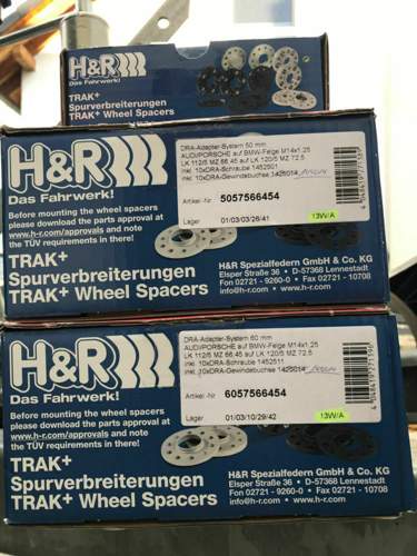

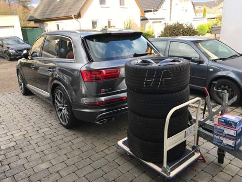

So, jetzt hat auch meine Super-Kuh Distanzen drauf. 50mm an der Vorderachse und 60mm an der HA. Aber Vorsicht, ist keine Kuh-Felge, sondern die „Altlast“ vom Multivan, wo die Distanzscheiben, oder genauer Adapterplatten die Lockteisdiskrepanzen erfolgreich eliminieren. 😁 😎
Jetzt sind als Winterräder also 9x20 ET 45 mit 25mm vorn, macht dann eine ET 20 an der VA und hinten ergibt sich eine ET 15.
Montiert ist darauf ein 285/45/20 ContiWinterContact TS 830, also Serienbereifung.
Die Platten sind von H&R und eigentlich für die Adaption von BMW-Felgen auf die Audi-Radnabe. Die Jungs von H&R haben aber die Gewindebuchsen herausgepresst, da die BMW Radschrauben eine andere Gewindesteigung als die Audi-Radschrauben haben und welche mit der Audi-Gewindesteigung hineingepresst. Jetzt kann ich zumindest an der HA die Serienschrauben verwenden und an der VA mussten kürzere rein.
Alles passt und nix schleift, dann nächste Woche ab zum TÜV zur (Einzel-)Abnahme.

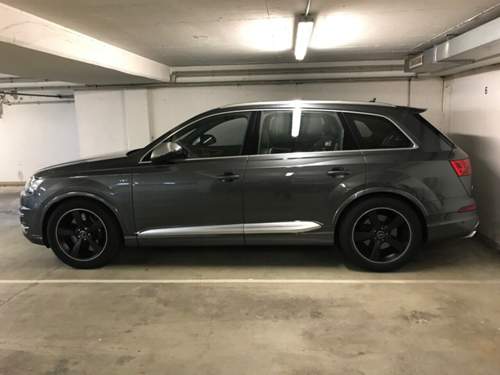

Hallo, habe nun viel gelesen aber bin immer noch nicht sicher......
Hat jemand diese Felgen mit Spurverbreiterung verbaut?
Wenn ja welche größe ohne schleifen und umbau?
Danke Grüße
Das sind wohl die originalen 21“er Blade. Wenn ja, sprechen wir von 9,5x21 ET 31 (originalbereift mit 285/40-21). Somit kannst Du Dich an allen bisher geposteten Umrüstungen und Erfahrungsberichten orientieren - die anderen 21"er bei der Kuh haben dieselben Felgenmaße (zB hier übersichtlich zs.gefasst).
Ohne „Umbauten“ und Schleifen bist Du mit einer dezenten Lösung (vo/hi 24/30) auf der absolut sicheren Seite (hier), wie Du in den vielen anderen Beispielen hier siehst, „geht“ es durchaus bis 44/60 (vo/hi).
Ob es bei stärkeren Platten schleift, dürfte dann auch eine fahrzeugindividuelle Millimetersache sein - verbunden mit Dynamicmodus und starkem Einfedern (siehe zs.gefasst hier, wo 888otto mit 18er-Platten vorne und flying-tommy mit 22er-Platten hinten bereits von Schleifen berichten).
Somit: allen Erfahrungen hier folgend bist Du mit 15er-Platten vorne (30mm/Achse) und 20er-Platten hinten (40mm/Achse) mit originalen 21"er-Felgen auf der sicheren Seite 😎
