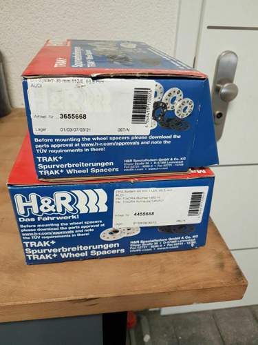

hätte hier aufgrund einer Wandlung des Fahrzeugs 36 mm Vorderachse und 44 mm Hinterachse anzubieten.
Falls jemand Interesse hat

hätte hier aufgrund einer Wandlung des Fahrzeugs 36 mm Vorderachse und 44 mm Hinterachse anzubieten.Falls jemand Interesse hat
keiner Interesse?
