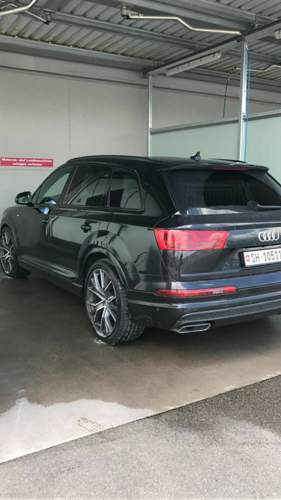

Ich schliess mich hier mal an, habe heute 24mm pro Achse vorne und 30mm pro Achse hinten montiert, fahre die 22 Zoll SQ7 Felge.
@Stalder schrieb am 20. April 2017 um 19:49:30 Uhr:
Wow! 😎
Moin, ich habe 44 mm pro Achse mit den orginal 22 Zoll SQ 7 Felgen.

Wie machst du das? Ich finde meine stehen jetzt schon weit raus 😉
Lasst mich mal fragen. Ihr schreibt **mm pro Achse vorn, **mm pro Achse hinten. Gibt doch jeweils nur eine Achse...😉 Bedeutet nun 44mm pro Achse, dass dies dann 22mm auf jeder Seite sind oder wirklich 44mm auf jeder Seite und damit 88mm auf der Achse?
Das ist schon extrem breit! War eigentlich auch nicht so gewollt! Aber sieht gut aus.

@A6SW schrieb am 21. April 2017 um 07:33:55 Uhr:
Auf jeder Seite 22 mm,also pro Achse 44 mm!
44mm pro Achse = 22mm pro Rad
Das ist schon mega, bei meinem steht bei 15mm ja schon der Reifenschutz aus dem Radkasten 😉
