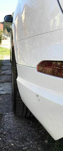

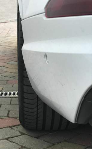

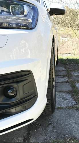

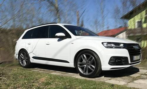

Ich ergänze die Liste mit einer neuen Plattenkombi – der bislang „dezentesten“ Variante hier. Damit stehen die 21“er in etwa ident zu den 22“er Originalfelgen. Bin sehr zufrieden – wirkt nicht „fett“, aber „satter“ in der Optik. Angaben wie in meinem Sammelthread Millimeter je Achse. Verbaute Teile ebenfalls als Photos anbei.
vo/hi 24/30 bei 21“ => 40/46 bei 20“ oder 0/6 bei 22“
Spurplatten-sr21-c07
Spurplatten-sr21-c04
Spurplatten-sr21-c02
+2
Ich finde es vorn absolut okay, hinten wäre etwas mehr noch besser....24/40 ggf.
@nkonline schrieb am 31. März 2017 um 18:08:37 Uhr:
Mein "Erstansatz" war mit Orientierung an Sizzle tatsächlich 30/40 (Eibach) bzw 36/44 (H&R). Das hier habe ich ja nun nur für's Forum gemacht, damit alle, die danach suchen, einen weiteren Anhaltspunkt für ihre eigene Entscheidung bekommen :D:p
Ausschlaggebend bei mir waren letztlich drei Dinge:
1) die Photos von den 22"er hier (die mM nach gut stehen) - habe ich mir dann natürlich auch "live" sehr genau bezüglich Stand im Radhaus vo/hi angesehen (und wahrgenommen, dass sie hinten etwas "tiefer" stehen)
2) ich wollte mit absoluter Sicherheit keine "Nacharbeiten"/Probleme - FlyingTommy hat Schleifen mit 22er hinten gehabt, otto vorne mit 18er
3) ich wollte ganz bewusst vermeiden, dass die Lauffläche am unteren Radhausende/Übergang in Heckstoßstange zu weit rauskommt. So wie es jetzt ist, passt das für mich gerade noch (Photos).
Im Vergleich zu den originalen 22"er stehen meine 21"er nun vorne exakt gleich und hinten sogar 3mm je Rad weiter raus... und das Ganze ohne die original bei 22"er verbauten zusätzliche Wings/Lippen.
Ich verstehe jene gut, die 40+ hinten verschrauben, da die Radhäuser hinten am oberen Bogen (zu) weit herauskommen. Um hier optisch einen guten "Stand" zu erzielen, braucht man 40+ und das sieht schon fein aus! Für mich war Punkt 3 meiner Auswahlkriterien stärker :cool:

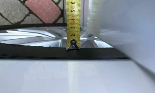

Anmerkung zur Vollständigkeit:
Wer sich an der oberen Radhauskante orientiert und den Unterschied ab Werk (hinten tiefer) ausgleichen will, muss hinten ca 12-14mm/Achse mehr verbauen als vorne (siehe Bild 3&4, wo ich bei meinen 20"er ohne Platten die Reifenflanke gegen Radhauskante gemessen habe: hinten standen sie ca 6-7mm tiefer).
