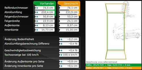

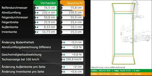

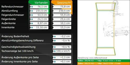

Sind ja schon einige gute Photos mit Spurverbreiterungen eingestellt, woran man sich orientieren kann. Dazu auch mal eine rein rechnerische Betrachtung, wie weit welche Varianten vergleichsweise "rauskommen" aus den Radhäusern :cool:
Ich vergleiche folgende Bereifungsvarianten ab Werk:
9x20 ET 33 mit 285/45-20
9,5x21 ET 31 mit 285/40-21 (ab Werk Radhausverbreiterung)
10x22 ET 26 mit 285/35-22 (ab Werk Radhausverbreiterung PLUS „Lippe“)
Unter Ansatz der unterschiedlichen Felgenbreiten und Einpresstiefen ergibt das:
21": stehen 0,835 cm weiter raus als die 20"
22": stehen 1,135 cm weiter raus als die 21" bzw 1,97 cm weiter raus als die 20"
Anbei Screenshots aus dem Reifenrechner mit (gerundet) identen Ergebnissen zu meinen Berechnungen - dort sieht man auch als Skizze den direkten Vergleich, wie die Felgen/Reifen "stehen". Habe auch hier 3 Vergleiche eingestellt (20"-21" / 20"-22" / 21"-22").
Ein weiterer "Faktor" ist, dass bei der Originalbereifung die Reifenbreite gleich bleibt (285er). Das bedeutet automatisch, dass die Reifenflanke steiler wird je breiter die Felge (also weniger "Balloneffekt"). Diese Wirkung sieht man ebenfalls an den Abbildungen aus dem Reifenrechner.
Daraus lässt sich folgern - beispielsweise:
...dass bei 20er Spurplatten (20mm je Rad / 40mm je Achse) bei montierten 20"-Felgen die Felgen gleich stehen wie bei montierten 22"-Felgen (original Audi). Reifenflanken wölben sich aber bei den 20" etwas mehr vor.
...dass bei 20er Spurplatten und 21"-Felgen diese 8,4 mm weiter raus kommen als bei originalen 22".
...dass bei 15er Spurplatten und 21"-Felgen diese 3,4 mm weiter raus kommen als bei originalen 22".
Weitere Kombinationen (Verbreiterung/Felgenbreite) kann man sich analog ausrechnen. Ob, was und wie eingetragen wird und/oder ev. bei Verschränkung schleift (oder auch nicht) ist auch schon hier ausreichend gepostet worden.

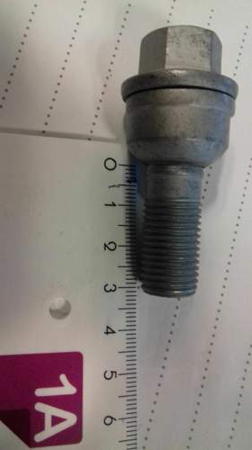

So... eine weitere Info für meine hochgeschätzte Runde der Kuhtreiber hier. Wer keine fest verschraubten Platten nimmt (erst ab 20mm/Rad Eibach bzw 22mm/Rad H&R) benötigt verlängerte Radbolzen. Wenn man hier nach verlässlichen Angaben sucht, findet man mitunter uneindeutige Infos (Kegelbund, Kugelbund, beweglicher Kopf ja/nein, Schaftlänge). Habe nun auch diesbezüglich recherchiert und vielleicht hilft es dem einen oder anderen auf seinem Weg rascher zum Ziel zu kommen oder einfacher bei Onlineanbietern zu bestellen.
Vom Typ her sind es Kugelbundschrauben mit beweglichem Kugelbund - bestätigt vom Autohaus. Die Bolzenlänge beträgt 30mm. Siehe Photo eines Originalbolzens anbei. Verlängerte Bolzen sollten (ungefähr) um die einfache Plattenstärke länger sein. Beispielsweise bei 15mm/Rad (30mm/Achse) sollten die Bolzen dann 45mm Schaftlänge haben. Diese gibt es zB bei H&R als 10er-Set inkl. Sicherung.
Originalbolzen-30mm

Danke für deine Mühe, wegen Schrauben habe ich nämlich nicht bestellt, da ich mir nicht sicher war.
