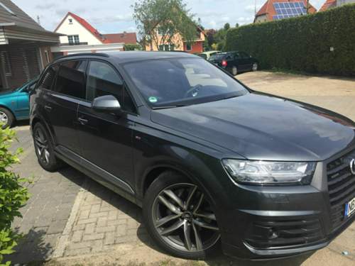

Hast du die Originalen Audi 21 Zoll? Kannst du mal ein Bild posten Danke
Themenstarteram 30. Mai 2016 um 19:14
Ja, sind die originalen 21 Zoll RS-Felgen.
@888otto schrieb am 30. Mai 2016 um 21:14:49 Uhr:
Vielen Dank für die Fotos dann kann ich das jetzt genauso machen wie du habe die selben Felgen

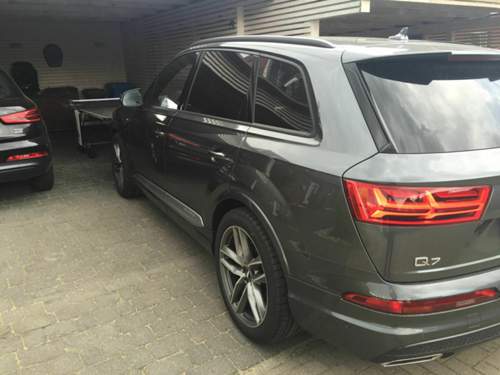

Nachstehend ein Bild mit der 18 Zoll /235er (Winter)-Bereifung. Es ist vom letzten Jahr. Leider habe ich kein anderes Bild weil die Reifen derzeit nicht montiert sind. Für einen ersten Eindruck reicht es aber hoffentlich.
Verbreiterung-mit-235-reifen
@Kreile schrieb am 12. Juli 2016 um 21:10:52 Uhr:
Danke dir...werde dann wohl auch spurberbreitung drauf machen...
