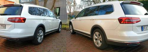

So, habe heute die Spurplatten (je 20mm) verbaut an Vorder- und Hinterachse.
Ergebnis ist sogar mit den mikrigen 17" Winterrädern schon ganz ordentlich.

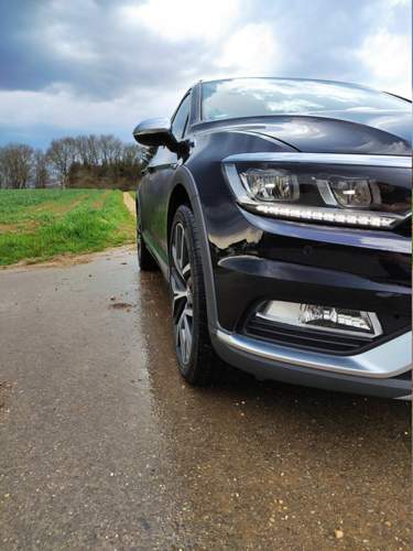

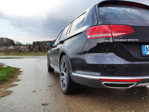

Anbei mein Update nachdem die Albertville montiert sind.
Verbaut habe ich 36mm RH Spurverbreiterung mit ABE.
Bin mit dem Ergebnis sehr zufrieden.
Img-20210401
Img-20210401

Mache heute meine Albertville mit 40mm Platten ran. Mal gucken... eventuell müssen schmalere ran.
Es ist vollbracht.
Vorne 4mm weniger, hinten 5mm mehr würden noch besser aussehen.
