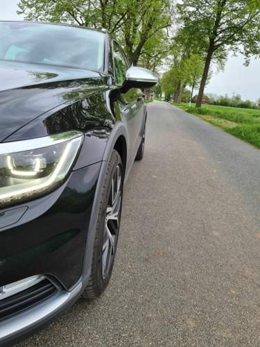

Moin Leute,
Seit ein paar Tagen hab ich nun meinen Alltrack mit Albertville Felgen.
Allerdings stehen die echt gefühlte 2km tief im Radkasten drin, von hinten sieht das schrecklich aus.
Weiß jemand was ich vorne und hinten maximal an Spurplatten drauf packen kann?
Danke euch schon mal
Gruß Thomas

Laut meiner TÜV Kontaktperson darf am Alltrack nicht mehr als 18mm pro Rad aufgrund der 2% Regelung verbaut werden.
Falls sich das Fzg, ansonsten im Originalzustand befindet, kein Zubehör-fahrwerk etc. ist dies eine Änderungsabnahme nach §19.3 die jeder Prüfingenieur durchführen kann.
Diese Abnahme ist zudem günstiger, als der 21er.
Bitte beachten, bei den gewünschten Maßen ergibt sich ein Problem, in Deutschland ist eine max. Spurverbreiterung von 2% zulässig. Bei Ihrem Fzg ergibt sich max, 18,6mm pro Fzg.Seite/Rad.

Die Platten sind seit gestern Abend drauf.
Die Spurplatten passen perfekt und das Rad steht jetzt schön sportlich im Radkasten.
Klar geht noch mehr, aber irgendwo sind ja leider immer die Grenzen.

TÜV ist durch. Alles sauber !

Werde zum Winter die 20mm Platten gegen 18mm tauschen und dann zur Abnahme inkl. 2 jährigem TÜV.
Habe 60€ bezahlt.
War die Paragraph 19er Abnahme
Perfekt. Sehr überschaubar die Kosten. Schade nur um die 4x 20mm Platten.
