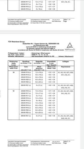

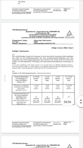

Hi ich nochmal müssen spurplatten eigentlich immer eingetragen werden und wenn ja was kostet so eine Eintragung?
Nein, wenn sie ne ABE für Dein Fahrzeug haben. Am 4F hatte ich welche drauf und da war nix mit eintragen.
Habe die orginal 8,5 x 20 et 43 Felgen. Habe von h&r mit Abe gekauft. Heißt kein eintragen nötig. Vorne 10mm & hinten 15 mm je Seite
Ok das wäre nämlich gut. Hattet ihr beide damit schon tüv?
Ja 4 mal. Bei meinen steht der Hinweis in der ABE:
Sofern keine serienmäßige Rad-Reifen-Kombination an dem Fahrzeug verbaut ist, ist immer eine Einzelabnahme nach §21 notwendig
Heißt, original Felgen in der für das Fahrzeug zugelassenen Größe.
@andy84 schrieb am 30. Sep. 2020 um 20:19:34 Uhr:
Na, das stimmt leider nicht.
Trotz ABE besteht bei den Scheiben die Pflicht der Abnahme!
