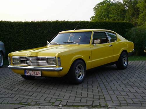

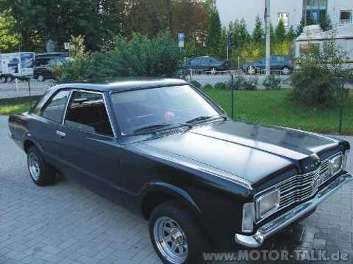

Mein Sierra Motor hat eine Bestimmung und der sollte in einem 17m, 20M, Taunus oder Capri kommen.
In den Knutsen Taunus hat sich mein Junge verliebt und den besorge ich.
2türer 17M wäre mein Favorit aber nun wird es ein dieser beiden (Bilder)
Taunus
Knudsen
nagut kein frage also das ist schon ein echt geiles teil der knutsen...nen bekannter hat den seiner freundin geschenkt ist was echt geiles ..obwohl sein kapitän mit diplo v8 auch nicht zu verachten ist ...das waren echt noch autos mit charakter....
Der Knudsen Taunus (bitte, bitte mit "d", der Mann hieß nun mal so...) war ein wirklich schönes Auto (ich hatte auch mal einen), aber ob sich das mit dem Motor lohnt?

Ein gut erhalterner Taunus aus den 70ern ist heutzutage 5-6 T. Euro wert.
Mit der Sierra Motortechnik ist der auch Sparsam und man hat einen Hingucker!
Mein Erster war der 79er Taunus.
prinzipiell ist das ja richtig; die Frage ist nur, ob der Wert mit dem Umbau wegen fehlender Originalität noch der gleiche bleibt...
Für mich ist es wichtig das der Sparsam ist, was nicht gerade der Fall war bei denen und es sollte außen Original sein innen bessere Antriebstechnik.
Das kann ich mit meinem Gewissen vereinbaren.
