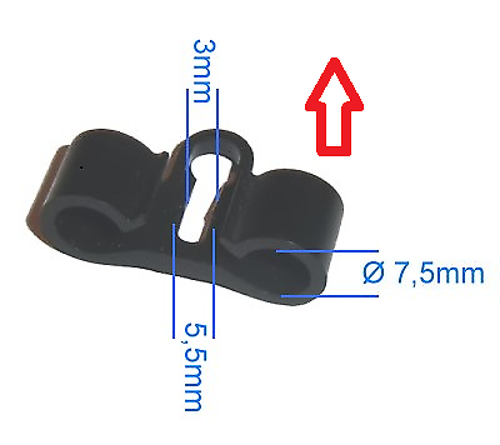

Clips
Hallo, danke für die Info! Dann kann ich das Thema ja demnächst hoffentlich abschließen 🙂
Hi nochmal, hab grade mit dem ET Mensch meines Vertrauens bei Ford telefoniert nachdem sie sich auf meine Mail seit Freitag nicht gemeldet haben.. Er meinte er hat schon nachgeschaut und sie kriegen sowas nicht mehr neu vom Werk und haben nichts mehr lagernd.
Motomobil hat da leider auch nichts ganz passendes, meiner Meinung nach..
https://www.motomobil.com/produkte,2669.html?...
..vllt das Teil 60271800-1 noch, aber das ist eigentlich auch zum aufschieben, siehe Foto im Anhang.
Gibts das vllt bei einem eurer FFH noch? 😉
Spritleitungen-halter-motomobil

Aha, nicht schlecht! Dann werd ich wohl mal bis dahin noch mit Kabelbindern oder sowas arbeiten, muss am Samstag auf ein Nassdrift-Event damit 😉 TÜV steht eh erst danach an..
TeileNr (falls Ford gefragt ist) hab ich keine zur Hand aber vllt kann dassonntagskind ja welche liefern? Btw, zu deinem Foto: wenn ich das richtig verstehe, links alt, neu rechts, erste Zeile: die 2 äußeren kommen in den Bereich vorne ungefähr Motorlager und Bogen zum Unterboden runter, der daneben (also in der 1. Zeile der 3. bzw. 4 [neu]) kommt so 3 oder 4x auf den Unterboden auf so einen "Bock" und wird geschraubt? Den bräuchte ich am dringendsten neu. Jeweils für die 8mm Leitungen (Zu & Rücklauf Sprit an der Beifahrerseite).
Die 2. Zeile sind alles Halter der Fahrerseite? Da ist ja die Tank-Entlüftung? (6mm?), die muss ich noch neu machen, und die Bremsleitung nach hinten, richtig? Da brauch ich auch noch neue Halter schätz ich.
