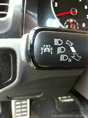

Falls es etwas Hilft :
Habe Heute ein Foto von dem Symbol ( am linken Hebel ) gemacht . Mit dem Drücker Außen komme ich in's Assistent Menü ( Hab nur Front-Assist ) .
Gruß Kurt
Front-Assist

Das ist ja wohl eindeutig dieses Symbol: http://www.largus.fr/.../...le-ses-secrets-4211381-4724942-photos.html - Also handelt es sich eindeutig um eine Fehlfunktion des Front Assist. Wenn die Werkstatt dieses Symbol nicht erkennt, ist Ihnen (der Werkstatt) nicht mehr zu helfen... Sorry, aber mit dem Fehlerbild lässt man den Kunden niemalsnicht vom Hof fahren.
Wie kommst du denn auf Fehlfunktion ? Es sieht doch ehr so aus das beim neuen Passat das die Front Assist Warnung ist und Fußgänger (Kind mit Ball) auch erkannt werden . Das spricht dafür das wohl Piktogramm für den Front Assist geändert wurde .
Edit : Habe gerade beim neuen Passat entdeckt :
"Der „Front Assist“ inklusive City-Notbremsfunktion mit Fußgängererkennung warnt vor Passanten und Fahrzeugen. Notfalls führt er sogar eine Vollbremsung aus. Er kann für den Passat Trendline* auf Wunsch bestellt werden, bereits ab der Ausstattungsvariante Comfortline erhalten Sie ihn serienmäßig."

Klar sie hätten mal in WOB nachfragen können, so wie Du es dann getan hast (...warum machst Du das eigentlich selbst anstatt im Autohaus darauf zu pochen, dass die sich gefälligst sachkundig machen wenn sie es schon selbst nicht wissen ?...).
Aber auch danach wäre man nicht schlauer gewesen oder hätte Aktionen zur Fehlerbeseitigung veranstalten können. Denn wie Du es selbst geschrieben hast brauchen auch die erstmal das genaue Symbol.
Wie schonmal gesagt läuft es (wie fast immer bei sporadischen und nicht reproduzierbaren Fehlern) sowieso auf Teiletausch nach dem Ausschluss-Verfahren hinaus, was mit ziemlicher Sicherheit für weitere Unzufriedenheit bei Dir sorgen wird. Was anderes bleibt keiner Werkstatt der Welt in so einem Fall übrig. Ein solcher Fall ist kein Geschenk, weder für den Kunden noch für die Werkstatt.
Ich sehe in meiner Glaskugel bereits die "Leihwagen-Diskussion", einen Leserbrief an den Autobild-Kummerkasten und die berühmte Beschwerde-Mail an Winterkorn 😛
Nach dem ich mir noch mal die Frage des TE durchgelesen habe komme ich ganz klar zum Schluss dass hier der Front Assist ausgelöst hat und keine Fehlfunktion vorliegt !
Das ist sicher sehr wahrscheinlich - aber wieso ist das Auslösen des Front Assist ohne dass ein Hindernis erkennbar ist keine Fehlfunktion?
Meiner hat das noch nie gemacht und ich würde ihn ganz sicher bis zum nächsten Werkstattbesuch abschalten wenn er mich einfach so mal einbremsen würde ...
Das ist ja nur die Aussage des TE das dort nichts gewesen sei ,vielleicht war ja doch etwas was dieser nicht so wahrgenommen hat . Das Auto ist noch neu für ihn und vorher wird er wahrscheinlich keinen Assist gehabt haben . Dann müsste bei einer Fehlfunktion noch weitere auftreten ,dazu hat sich aber bis jetzt der TE nicht mehr geäußert .
Es muss ja nicht immer ein vorausfahrendes Fahrzeug sein. Ich musste mich bei meinem Volvo auch erst daran gewöhnen das für Radfahrer und Fußgänger gebremst wird die sich nicht auf der Fahrbahn sondern auf dem Rad oder Gehweg aber offensichtlich noch im Erfassungsbereich des Assi befinden.Für den Fahrer sind dies keine Hindernisse aber der Assi sieht es aus seinem Blickwinkel anders.Ist allerdings stark gewöhnungsbedürftig und eigentlich nicht normal das ein Wagen bremst wenn die Fahrbahn erkennbar frei ist.Ich habe mit dem Assi meinen Frieden geschlossen. In der Stadt oder bei Ortsdurchfahrten aus, auf Ausfallstrassen oder BAB an.
