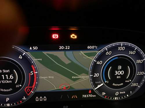

Ich war heute meinen GTD pflegen, waschen, Lackpflege, Ölcheck etc. Jetzt zeigt er plötzlich ständig 60 Grad Außentemperatur an (siehe Foto). Kann es sein, das ich versehentlich irgendeinen Stecker abgezogen habe? Bin für jeden Tipp dankbar!

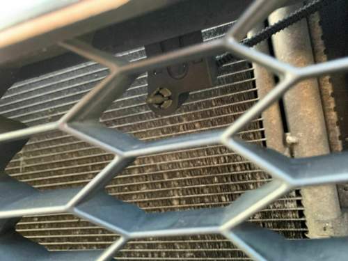

Nach dem Auto waschen zeigt er bei mir immer eine niedrigere Temperatur an. Ich denke der Sensor befindet sich hinter der Fronstoßstange bei den Waben. Könnte mich aber auch irren 🙂
Ja, ich hab VCDS, kann ich morgen mal anschließen. Ich hab auch gerade ein Video auf YouTube gefunden, wo ein Typ den Sensor wechselt. Der ist ja vorne direkt vor dem Kühler. Gut möglich, dass ich da mit dem Hochdruckstrahl drangekommen bin.
Sollte er aber eigentlich überleben, außer du hälst da volle Möhre rein. Das sollte man aber sowieso vermeiden, da sich die Lamellen vom Klimakondensator verbiegen können.

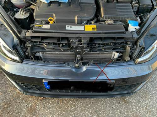

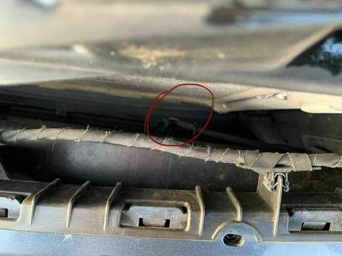

Update: also VCDS zeigt keinen Fehler an, der damit in Zusammenhang stehen könnte. Messwert auch hier: 60 Grad. Anbei mal ein Foto vom Temperatursensor, auch optisch kann ich nichts feststellen. Ich bring das nächste Woche in die Werkstatt...

Einfach mal mit Druckluft oder Kältespray auf den Sensor drauf...dann siehst Du zumindest, ob dieser ein Signal abgibt.
Ich gehe mal von einem defekten Sensor aus.

Also beim reinen Fahren kann ich keinen Unterschied feststellen. Nur die Heizung spielt komplett verrückt. Es war gestern Nacht ja sehr kalt (wie kalt genau weiß ich ja nicht) und ich hatte im Innenraum wie immer 22 Grad eingestellt. Es kam aber nur kalte Luft aus den Düsen. Ich müsste manuell auf „High“ stellen, damit die Luft überhaupt erwärmt wird. Anscheinend wird die Außentemperatur irgendwie bei den Berechnungen einbezogen, nicht nur die Innentemperatur. Macht ja auch Sinn: wenn es draußen vermeintlich wärmer ist als innen gewünscht, macht es ja keinen Sinn, die Luft zu erwärmen, selbst wenn es innen gerade kalt ist.
