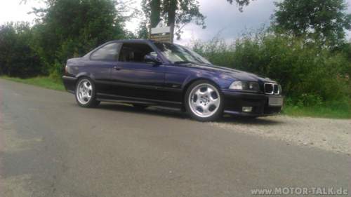

Hast du mal ein Bild von deinem von vorne. Von der seite.
Nein sind für den 6zylinder
Und wurde in ein 328i verbaut.
Einmal um den Block reicht nicht. Fahr mal nen Monat rum und dann guckst du nochmal.
Foto hab ich auch
Img-2711
Danke für das Bild.

Unten mal ein Bild von meinem: Fahr jetzt seit ner Weile so rum und bisher noch nie richtig aufgesetzt außer die Schürze vorne bei nem abgesengten Bordstein etc.
Werde noch 5-10mm tiefer gehen.
