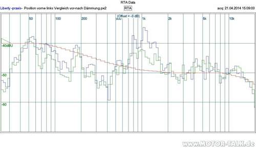

Das konnte ich mir jetzt auch auf meiner Wochenendprobefahrt anhören und ich habe es auch durchgemessen (Die Themen Audio und Hifi etc. zählen zu meinen Hobbies). Ich weiß nur noch nicht ob die meisten hier mit den Messungen was anfangen können, da müsste ich das noch aufbereiten und erläutern.
Vorab aber die eine Sache die mich sehr stört: Rappelnde Türverkleidungen, insbesondere nahe der B-Säule. Das ist schon echt übel gewesen.
Ich kannte das von meinem mit den Werkslautsprechern, aber mit dem Helix Plug&Play war das dann nahezu vorbei da hier die Tieftöner in den Türen vom Bass entlastet werden.
Ich dachte zuerst dass dies beim Dynaudio nicht der Fall ist, die Messung zeigt aber dass die evtl. doch nen Hochpass haben aber sicher bin ich mir noch nicht, da müsste man das elektrische Signal messen das an den LS anliegt, konnte ich jetzt natürlich nicht.
Bis auf das üble Rappeln ist das System ganz gut, im Mittelhochtonbereich dem Helix überlegen was Auflösung/Detailliertheit und auch Maximalpegel angeht, da ist man mit dem Helix mehr limitiert weil die Werkslautsprecher, v.a. die Hochtöner nicht mehr aushalten.

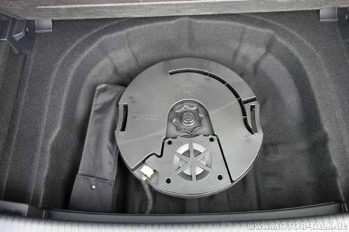

Der Bass ist halt so ein zweischneidiges Schwert: Die Tieftöner in den Türen übernehmen halt relativ viel Bass noch mit, da der sogenannte Subwoofer das nicht wirklich viel besser kann. Und deshalb rappelts halt da ziemlich. Beim Helix ist der Sub halt ordentlicher, ein großes Holzgehäuse das da natürlich die ganze Reserveradmulde einnimt mit zwei Chassis (müssten 16 er sein, bin aber nicht ganz sicher gerade) und Bassreflex.
Beim Dynaudio ist das ja nur ein winziges Plastikgehäuse wo auch noch das Notrad außen rum passen muss. Außerdem geschlossen und mit einem winzigen 13 cm-Treiber! Normalerweise ist sowas ein Mitteltöner...
Der kann dafür halt ziemlich viel Hub sonst würde er sofort in die Knie gehen. Aber den zum Anschlagen zu kriegen ist nicht so schwer leider...
Der Treiber hat ne Doppelschwingspule mit 2x2 Ohm. Versorgt mit 2 Kanälen der Endstufe, irgendwo las ich von 2x50W. Im Anhang ein paar Bilder, ich hab das Kistchen mal aufgeschraubt. Eigentlich wollte ich nur die Abdeckung runter machen um den Treiber mal zu sehen aber die vier Schrauben halten Abdeckung und Treiber (und schon hat man wieder vier Schrauben eingespart...)

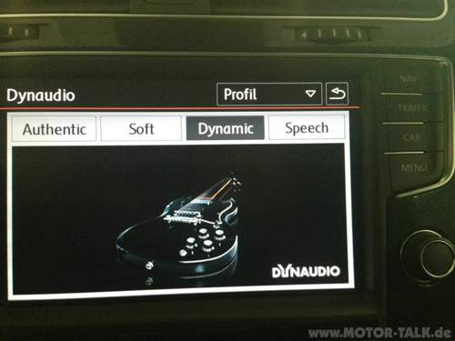

Von den Sound-Charakteren her eignet sich Dynamic ganz gut fürs Auto, letztlich ist der ähnlich wie Authentic, hat nur etwas mehr Bass. Im Auto strebt man einen vom Bass zu den Höhen abfallenden Frequenzgang an, um zum einen die tieffrequenten Fahrgeräusche zu übertönen und zum andern zu kompensieren dass man relativ nah an den Hochtönern sitzt.
Man kann jedes Soundprofil als preset benutzen und über 4 Regler nochmal anpassen: Subwoofer (regelt tatsächlich nur die Lautstärke des Subs), Tiefen (der Regler wirkt sich sowohl auf die Tieftöner in den Türen und den Sub aus), Mitten und Höhen.
Schaltet man das Profil aber um so werden die Einstellungen mit übernommen. Habe ich also in Authentic Tiefen +2, Höhen -3 und schalte um auf Soft, so habe ich auch da Tiefen +2 und Höhen -3. Also individuell abzuspeichern ist da nix.
Ich hab die Wirkung der Regler alle nur in einem Profil (Dynamic) vermessen, daher weiss ich nicht genau ob die in jedem Profil gleich wirken, ich würder aber mal davon ausgehen.
Übrigens hatte ich irgendwo den Verdacht gelesen der Bass wäre anders wenn der Ladeboden oben oder unten ist.
Dem ist nicht so. Ob Ladeboden oben, unten oder ganz raus, der Bass ist immer gleich. Ich hatte mir das schon gedacht, wollte das aber auch mal nachmessen. Der Ladeboden wird bei den großen Wellenlängen im Bassbereich quasi nicht wahrgenommen. Mein Gedanke war eher dass der Sub mit dem zumindest halb abgeschlossenen Volumen unter dem Ladeboden interagiert als Art Bandpass, dem ist aber nicht so.
Auch gab es irgendwo die Vermutung das System würde irgendwie auf ein anderes Programm schalten wenn man den Sub rausnimmt.
Auch das kann ich nicht bestätigen. Bleibt messtechnisch alles gleich, nur das eben ein bisschen Bass fehlt (und eben nur ein bisschen, weil ein 13er in einem winzigen geschlossenen Gehäuse auch keinen Wahnsinnstiefgang liefert.)
Für den aufgerufenen Preis ist es nicht schlecht, klanglich übertrifft es die Werkslautsprecher auf jeden Fall würde ich sagen, nur die Türen müssten bedämmt/entrappelt werden.

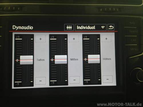

Man kann beim Dynaudio auch selber die Höhen , Mitten und Tiefen angleichen! Man ist also nicht an den Profilen gebunden!
Einfach bei der Auswahl der Profile oben rechts auf " Profil " gehen und dann auf " Individual "
( also wie von Raffaello22 gesagt )
Und nach einstellen der Höhen , Mitten , Tiefen je nach geschmack und anhöhung der Subwoofer Levels kommt da ein Genialer Klang raus und ein ebenso kräftiger und sauberer Bass!
