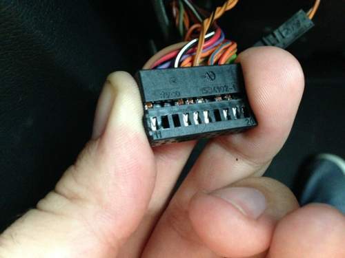

Hallo Freunde,
ich bräuchte mal dringend eure Hilfe. Vielleicht kennt sich ja jemand ein bisschen besser mit dem System aus als ich.
Bis gestern hatte ich einen einzelnen Aktor drunter. Dann haben wir gestern die originale Duplex Anlage verbaut. D.h:
neu
-zwei ESDs samt Aktoren
-Mittelschalldämpfer
-Kabelbaum
alt/gelassen
-A6 Stg
-Alex Modul
Vorher ging alles perfekt. Nun kommt hinten praktisch nichts mehr raus. Drive Select macht keinen Unterschied. Jeder Modus gleich. Über die App kann ich Lautstärke und Charakteristik nicht mehr wählen. Es passiert einfach gar nix. Nur den Startsound kann ich wählen. Dann höre ich auch was. Aber nur für die 1s, wenn ich in der App den Sound anpasse. Beim Starten des Motors selber passiert nix.
Habe auch mal das A5 Stg rangemacht. Nix. Kein Unterschied.
Bin grad planlos. Vor allem da ja teilweise was kommt. Richtig angeschlossen muss es also sein. Wo kann man hier noch einen Fehler einbauen?
Danke und Grüße
Was für ein Kabelbaum? Klingt wie fehlender CAN?
Der Standard Kabelbaum. Also der beim Audi Set für 2.0er dabei liegt.
Beim Can haben wir das alte Kabel vorne beim Handschuhfach abgezogen. Dann das neue ran. Genau an die gleichen Buchsen (hoffe ich!). Beim ersten Versuch ging der Motor wegen ESP Fehler nicht an. Dann Pins vertauscht. Ging an. Aber ohne Sound.
Habt ihr auf die Nummern am Can Bus Stecker geachtet? eine Seite des Stecker Pin 1-10 zweite Seite Pin 11-20
Die Kabel sollten genau gegenüber eingepinnt werden (Kabelfarben lt. Anleitung). Wirst wohl nochmals kontrollieren müssen um sicher zu gehen.
Hast auch mal versucht das Alex Modul wegzulassen und Quasi nur die Serienanlage zu probieren?
Danke! Der Tipp klingt gut. Ich frage mal gleich meinen Bekannten, der das für mich eingepinnt hat. Vielleicht weiß er noch aus dem Kopf, wie er gepinnt hat.
Habe auch ohne Alex nur mit dem A5 probiert --> Nix.
Edit: Pin 16 und der genau gegenüberliegende Pin wurden genutzt.
Edit 2: Die Kabelfarben haben wohl nicht gestimmt. Der Baum hatte Geld und Geld-Schwarz. In der Anleitung stand wohl was ganz anderes. (Die reine Farbe sollte aber kein Unterschied ausmachen oder?)
Doppelpost: Hat irgendwer den Stromlaufplan für den Kabelbaum?

@Stumpen88 schrieb am 9. August 2015 um 16:41:01 Uhr:
1) Laut der originalen Anleitung musst du ja die orange/braune Leitung vom Pin 6 auspinnen und in den kleinen verlegten Stecker im Pin 2 einpinnen. Laut Schaltplan ist die Leitung im Pin 6 aber
orange/schwarz
Dann pinnst du vom eingezogenen Kabelbaum die orange/braune Leitung in den Pin 6 am Stecker ein.
Orange/braun wird die Leitung erst nach dem nächsten Zwischenstecker (CAN Low) weitergeführt. Also theoretisch passts schon!
2) Jetzt die orange/schwarze Leitung vom Pin 16 auspinnen und in den Pin 1 vom kleinen Stecker einpinnen. Diese Leitung ist laut Schaltplan auch orange/schwarz! Das ist also korrekt.
Die jetzt noch freie orange/schwarze Leitung vom verlegten Kabelbaum in den Pin 16 einpinnen.
3) Dann noch den kleinen 2-poligen Stecker zusammenstecken und es müsst passen.
Hast du eh beim kleinen Stecker die beiden Pins nicht vertauscht?
Ich habe das zwar auch alles eingebaut aber ich kann mich nicht mehr erinnern ob die Farbe hier auch falsch war 😕
Aber wenn du nach den Pins (6 und 16) gehst passt es sicher!
Michi
Auf dem kleinen Stecker ist eine 1 und 2 aber wirklich nur ganz schwer zu sehen, vielleicht liegt dort der Fehler.
Hab noch ein paar Bilder gefunden von meinem Einbau, vielleicht helfen sie weiter.
Can-bus-stecker-2
Can-bus-stecker-fertig-angeschlossen-2
Danke.
Das System hat ja schon mal funktioniert. Alter Kabelbaum ab. Neuer ran. Also am großen ausgepinnt und wieder ein. Beim kleinen Stecker getauscht.
Beim großen habe ich beide Kabel (16 und 6) ausgepinnt und verdreht eingepinnt. --> ESP Fehler. Geht nicht
Nun wollte ich mal den kleinen Stecker tauschen. Der wackelt aber nicht mal ansatzweise. Mir ist grad unklar, wie ich den auseinander bekomme. Ziehen geht nicht. Wackelt null. Auspinnen kann ich wohl nicht, ohne den Stecker zu lösen...
Aber ich sehe, dass die Kabel da anders rausgehen als rein. Schwarz / Braun ist vertauscht.
Can-stecker-klein
Can-stecker-gross
