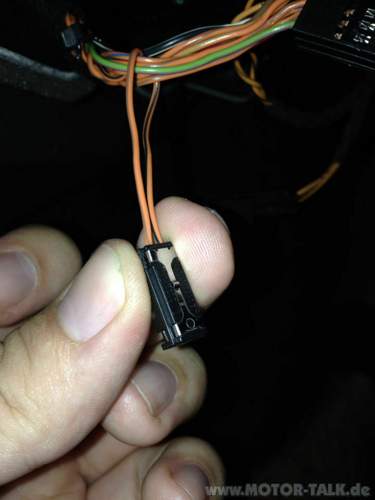

Bei dem kleinen Stecker hast so ne art Deckel drauf, ich glaube die Nase noch oben und dann seitlich rausschieben.
Anhang-1-3
Danke. Mit einer Zange konnte ich das Innere nun rausziehen. Aber nu bekomm ich die pins da nicht raus aus dem Stecker von deinem Foto.

Leider bekomm ich nu die Pins nicht aus dem Stecker. Brauche wohl Spezialwerkzeug (auspinwerkzeug). Den Stecker an sich kann ich nicht öffnen oder?
Hm, du brauchst kein Auspinnwerkeug.
Das ist ein MQS Crimpkontakt. Einfach die "Lasche" rein drücken ich herausziehen.
Schwierig zu beschreiben. Die Seite, die du beim Stecker sehen kannst, drückst du einfach runter.
Habe jetzt dein Foto genommen. Siehe Anhang
Es funktioniert ENDLICH! 🙂
Ursache:
Kabel am großen und am kleinen Stecker jeweils falschherum eingepint.
