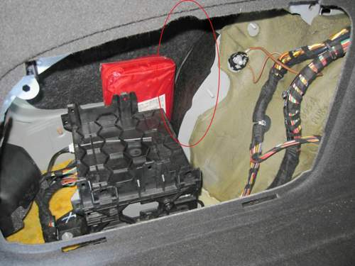

Foto 1 : zeigt was alles im Kofferraum demontiert werden muss inkl. Kofferraumboden (den ich bei diesem Foto nicht draußen hatte)

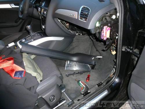

Foto 2: zeigt die Position für das Steuergerät

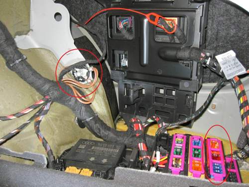

Foto 3: zeigt den Massepunkt und die Anschlussstelle für die Stromversorgung
Foto 4: (HIER BRÄUCHTE ICH EURE HILFE OB DAS SO PASST WIE ICH ES MIR DENKE UND AUS DER BESCHREIBUNG ABLEITE!!) zeigt an welchem Sicherungsträger und Sicherung das Violett/Weiße Kabel eingepinnt werden muss - also Sicherunggsträger ST4 ausclipsen die Originale Leitung Violett/Weiß auspinnen und Violett/Weiß vom Motorsoundsystem einpinnen. Die Originale Leitung Violett/Weiß wird dann in den mitgelieferten Stecker zum Verbinden eingepinnt.

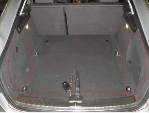

Foto 5 : zeigt die Hintere Schwellerverkleidung welche demontiert werden muss
FRAGE: Muss man dazu die Rückbank ausbauen oder bekomme ich die Leitung auch ohne Demontage vom Kofferraum zum hinteren Schweller irgendwie durch? Die Schwellerverkleidungen selbst sind ja nur geklipst (die vorderen hatte ich schon mal demontiert)
Foto 6 : zeigt die mittlere Schwellerverkleidung welche demontiert werden muss
Foto 7 : zeigt die Vordere Schwellerverkeidung welche demontiert werden muss
Foto 8 : zeigt das Handschuhfach welches demontiert werden muss
Zum Gateway bin ich heute leider nicht mehr gekommen da ich das Handschuhfach nicht zweimal ausbauen möchte, vielleicht hat hier jemand Fotos auf denen man das Gateway sieht, ich mache auf jeden Fall wenn ich einbaue Fotos davon.
Bedenken habe ich zum Selbsteinbau eigentlich nur beim elektrischen Anschluss im Kofferraum, da in der Anleitung anscheinend zwei Möglichkeiten angeführt sind (Anleitung habe ich aus dem Netz).

Kann man eigentlich die ganzen Verkleidungen einfach ausklippsen oder brauch man irgendwelche Montier-Plastikteile zum raushebeln? Kann hierbei was kaputt gehen?
Ist das demontieren des Handschuhfachs mit Standardwerkzeug möglich oder wird etwas spezielles gebraucht?
Was ich dir als Tipp mit auf den Weg geben möchte: Hatte hier schon mal gelesen, dass man das System nicht am Plus sondern besser am Zündungsplus anschließen sollte.
Anbei noch ein Bild vom demontierten Handschuhfach. Generell gibt es hier ein paar gute Bilder und Eindrücke: http://www.audi4ever.com/.../index.html
