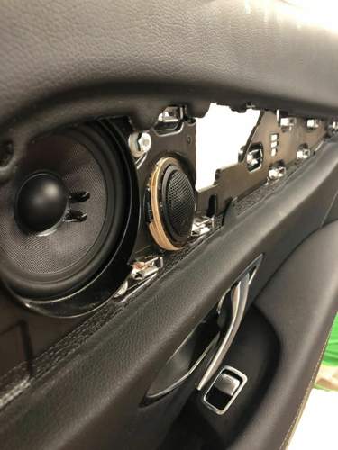

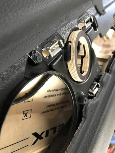

Ich habe endlich den Umbau meines Standard Soundsystem in meinem S213 eigenständig vollbracht. Eigenständig alle Komponenten eingebaut jedoch hat Rüdiger aka @Teddie-Baerchen mir bei Anschlussfragen/Problemen stets zur Seite gestanden! Für diese große Hilfe, ohne die ich das Projekt gar nicht in Angriff genommen hätte, bin ich mehr als dankbar. Ich finde es erstaunlich das es diese Hilfsbereitschaft heut zu Tage noch gibt. Vielen vielen Dank dafür Rüdiger!!!
Im Vorfeld habe ich natürlich mit Rüdiger Kontakt aufgenommen, per Mail eine Beratung erhalten bzw. eine Kaufempfehlung. Nach hin und her Überlegen (bestimmt 40 Mails 😁 ) dann das Finale Setup gefunden und bestellt.
Verbaut wurden:

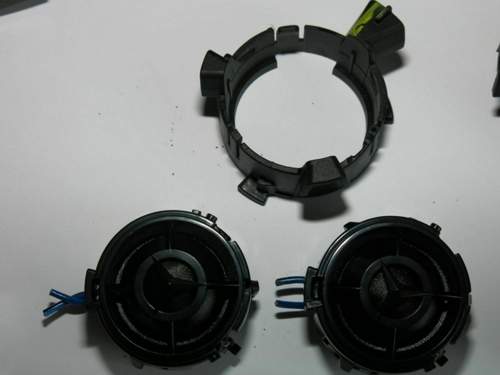

4 Stk. Mitteltöner Porsche Burmester 7PP035415G
5 Stk. Hochtöner Helix CT-1

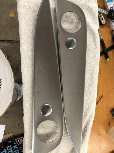

2 Stk. Originale Burmester Abdeckung rechts A2137275800
2 Stk. Originale Burmester Abdeckung links A2137275700
2 Stk. Originale Burmester Abdeckung HT A2057271800
1 Stk. High End Center Burmester Doppelschwingspule A2138200503
2 Stk. Burmesterbässe (klein) A2058201102 sowie A2058201202(64)
2 Stk. Vordertürweichen von Rüdiger
2 Stk. Hintertürweichen von Rüdiger
1 Stk. Highend Center Weiche von Rüdiger
6 lfdm. Lautsprecherkabel verdreht von Rüdiger
Match UP7DSP Verstärker
Helix Wifi Control
Fernbedienung URC 3
Quadlockstecker für Mercedes
Anschlusskabel PP-ISO 2 Pro
Stromkabel sowie Sicherung von Ampire
Ich glaube das wars 😁. Ich hatte vor dem Einbau schon was bange, ist halt nen teures Auto sowie teure Komponenten. Videos und Rüdigers Hilfe haben geholfen.
Am Donnerstag (nach der Arbeit) habe ich mich aufgerafft und angefangen.
Hintertürverkleidungen ab, Zierleiste entfernt dabei ist es wichtig eine 3 Hand zu haben, Loch in Zierleiste für HT Abdeckung gebohrt, erst mit einer Lochsäge für Metall anschließen mittels Schälbohrer Millimeter für Millimeter zum Maß der Abdeckung vorgearbeitet, Abdeckungen drauf und punktuell verklebt. Weiter ging es mit den HT sowie MT. Leider hat der Helix HT nicht in die vorhandene Öffnung gepasst, das Loch war zu groß. Kontakt mit Rüdiger aufgenommen, es gibt wohl Adapter vom originalen Burmestersystem, die ich allerdings nicht gefunden haben. Also selber eine Lösung gefunden, Siebdruckplatte ausm Lager geholt, mit Lochschneidern einen Ring rausgeschnitten, 3 Aussparungen geschliffen und eingeklebt. Den HT reingesetzt, jetzt passt es! Bisschen mit AllFix verklebt und es hält. MT mit M6 Schrauben und Plastikunterlegscheiben verschraubt, Weichen montiert, angeschlossen, das jeweils mit beiden Türverkleidungen und wieder am Auto montiert. Freitags waren die Vordertüren fällig, Türverkleidung ab, Zierleiste ab, Burmester Abdeckung drauf, MT wie vor beschrieben montiert, Dreieck vom HT auf Maß des HT Helix gefräst und diesen eingeklebt, Weichen montiert und angeschlossen, das ganze am Auto montiert.
Samstags wurden dann die restlichen Komponenten eingebaut. Erst die beiden Sitze abgeschraubt, alle Abdeckungen entfernt, dann die Teppiche entfernt, die wiegen was!, beide Bässe montiert und Kabel vom Fahrerbass zum Beifahrer gezogen, Stromkabel für den Verstärker von Batterie zum Beifahrer gezogen (ohne Batterieausbau da ich das Pluskabel nicht abklemmen wollte) Massekabel montiert, Center und HT am Armaturenbrett, geflucht habe ich um das Lautsprecherkabel in den Fußraußraum des Beifahrers zu kriegen, nach ca. 1,5 - 2 Std. habe ich es dann endlich geschafft!! was nen Akt!, HT in Halterung eingeklebt, Center eingesteckt, Weiche angeschlossen, Abdeckung wieder drauf und fertig.
Dann habe ich die Mittelkonsole entfernt, ich empfehle alle Kabel zu lösen damit die Mittelkonsole aus dem Auto raus kann für mehr Platz, Comand ausgebaut, Quadlockstecker und PP-ISO Kabel angeschlossen, PP-ISO Kabel zum Beifahrer gezogen, Comand wieder eingebaut, Mittelkonsole wieder angeschlossen und eingebaut, damit wäre das auch geschafft. Kabel von den Bässen und Center an das Kabel des Match UP 7 angeschlossen, Kabel vom Comand an Match UP 7 dran, WiFi Control und Fernbedienung angeschlossen, Strom drauf und kurze Probe, alles lief einwandfrei!
Teppiche, Abdeckungen sowie Sitze wieder montiert.
Sooooo nach guten 14 Stunden war ich fertig!
Dann kam das Probehören, einfach überwältigend! Eine ganz neue Welt was dieses System da abliefert und das ohne einmessen. Ich bin absolut sprachlos, dieser Klang Wahnsinn! 🙂 🙂 ich bin glücklicher wie ein kleines Kind zu Weihnachten 😁 Massage an, Musik an, Augen zu und einfach genießen was einem für ein Klang präsentiert wird 🙂 Man(n) möchte gar nicht aussteigen.
Jeder Euro und jede Arbeitsstunde haben sich gelohnt! So das wars von mir, wollte nur mal eben berichten 😁
Anbei noch ein paar Bilder, nichts weltbewegendes.

Kleine Info noch zu den "zu großen" Hochtöner Aufnahme Löchern der Hecktüre im W213. Dort sind die Ausschnitte ausgelegt für das W213er 3D System. Die Aufnahmen sind größer, und für die normalen (kleineren) "Burmester" Hochtöner hinten, gibt es werksseitige Adapter. Die fehlen offenbar in der Standard Soundausstattung werksseitig. Mit so einem selbst gebastelten Adapterring ist das aber leicht "beherrschbar".
Zusätzlich empfehle ich, wenn der Hochtöner mechanisch dann final verbaut ist, das Metallgitter des C-1T zu entfernen! Das ist nur magnetisch gehalten, und geht leicht runter. So ist eine weitere bedämpfende Hürde hinter der Burmester Blende weg. …. und wird, wegen weniger Reflektionen und Auslösungen also noch besser klingen.
mfg
Rüdiger
anbei ein Bild dieser "Adapter".
Hochtonadapter Ring W213.img
