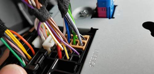

Bevor hier die Verwirrung noch andere Stilblüten treibt, ein Foto der Rückseite des Radios. Hier wird ein ganz normales Quadlock verbaut, also passen alle bisherigen Adapter des Standard Soundsystems auch für das Advanced System! Hier fehlt halt nur einfach das Lila Kabel für den bisherigen Basskanal, das bisher dort als Brücke abgegriffen wurde.
Also Audiotec Fischer Mercedes Adapter, optionale Verlängerung 4 Meter und Match UP-7DSP plus gewünschtem Fernbedienungs-Teil. Der Stromstecker des Advanced Bassnachbrenners lässt sich leicht "ziehen".
die 4 Türen, Center und Frontbässe werden dann wie vorgesehen vom UP-7 DSP befeuert, und per Quadlock 4kanalig das (Vollfrequenz beinhaltende) Signal eingespeist.
mfg
Rüdiger
