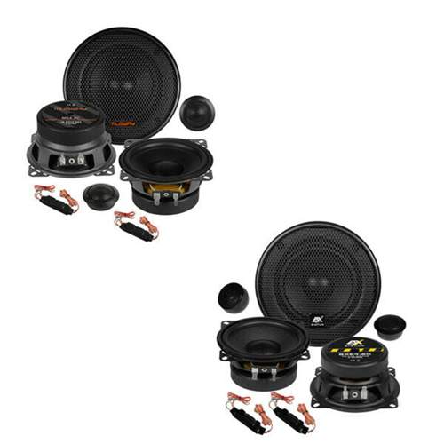

Musway vs. ESX
...kann mir auch nicht erklären, wie ich auf diesen Hirnfurz gekommen bin @carhifiborna
@CiscoE207 schrieb am 12. September 2019 um 16:00:57 Uhr:
Musway vs. ESX
sieht ja doch sehr identisch aus!!!
also nur identischer Vertrieb kann ich da nicht glauben.
Wie auch immer. Musway macht auf den ersten Blick einen sehr guten Eindruck. Und preislich liegt Musway wohl etwas über ESX Audio (vergl. Musway MS4.2C für € 149,00 zu ESX 4.2C für € 129,00) weshalb ich davon ausgehe, dass es sich bei Musway um die etwas gehobenere Marke handelt. Quasi der Maybach unter den Benz.
Der Musway M6 DSP Verstärker ist auf jeden Fall ein möglicher Kandidat für mich. Technisch und optisch hat er mich schon ziemlich überzeugt und positive Erfahrungen damit wurden ja bereits gepostet. Wenn jemand weitere Erfahrungen zum Musway M6 hat, freue ich mich über jeden weiteren Post.
Hat jemand auch schon positive Erfahrungen mit den Musway Lautsprechern machen können? (Die Frage gehört eigentlich in das andere Thema, hier gehts ja um DSP und nicht um Lautsprecher). Aber wenn wir schon mal beim Thema Musway sind würde mich interessieren, wie die Lautsprecher so ausfallen. ESX Audio hat die eine oder andere gute Bewertung in den Hifi-Tests, wobei die Lautsprecher mit ca. 84 dB nie als sehr laut bezeichnet werden Zitat:"...,eher die Richtigen für den erwachsenen Hörer als für Soundfreaks mit jugendlichem Übermut". Ist das bei den Musway vielleicht besser? Vielleicht gibt es ja, trotz den zuvor genannten ähnlichkeiten dieser Marken, auch hörbare Unterschiede. Dann erst wären die Lautsprecher von Musway für mich ebenfalls interessant.
Danke euch.
Francisco
