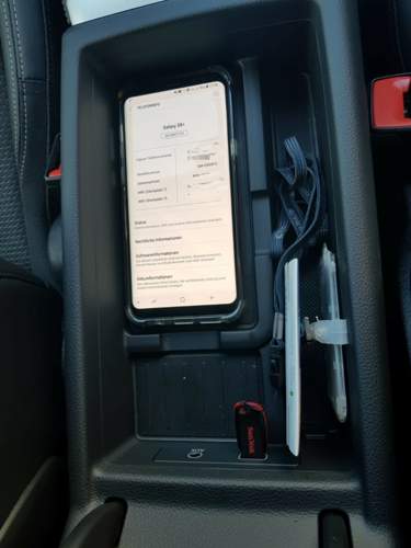

Kann jemand mit einem Facelift seine Induktiveladeschale fotografieren und es mal hochladen? Oder wisst ihr ob die größe witzigerweise gleich geblieben ist.
warum witzigerweise? Die Größe war doch beim MJ 2018 völlig ausreichend.
wurde die geändert zu 2019er?
Also mein s8 plus passt nicht in die Ladeschale und diese Handygröße ist heute fast schon "normal" geworden.
Ich Frage, weil die ganzen neuen Modelle eine eindeutig größere Ladeschale besitzen ( a6,a7,a8 etc.)

Also bei meinem 2019er passt mein Mate 20 pro mit Spigen Neo Hybrid Hülle genau rein. Vielleicht noch 5mm in alle Richtungen.
Edit: Aufgeladen wird es auch
Könntest du vllt Fotos machen von der Schale? Oder weißt du obs tatsächlich größer ist als beim VFL

hier gab es ein Thread darüber, wo ich die Bilder von einem 2018er und den S8+ reingestellt habe. und der passt 1a rein und da ist noch viel Platz zur Seite und nach oben.
Mein S8+ passt auch nicht rein.
dann habt ihr anderen MJ oder andere Ausstattung.
13
Wurde das nicht schon mal diskutiert?Ab MJ 2018 ist die Ladeschale grösser .
Jupp, wurde ausgiebig ausdiskutiert. Die Diskussion ging aber scheinbar an vielen vorbei 🙂
Beim MJ2018 ist die Ladeschale sehr gross. es passt S8+, S9+ und iPhone X locker rein.

Das überstehen macht ansich nichts, laden und besserer Empfang gehen immer noch.
Es ist nur nervig, dass beim beschleuinigen das Handy fast ständig nach hinten fliegt.
