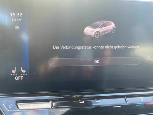

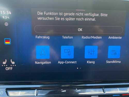

Ich habe jetzt seit einigen Tagen nur noch die graue Weltkugel. Keinen Empfang mehr. Komischerweise erst seit das Update 2.3 drauf ist. Hat aber sicher nix damit zu tun. Serverüberlastung?
Hatte ich auch. Sicherung 19 ziehen…
Vor der Sicherung erst Neustart probieren (mit langen Druck auf die EIN-Taste). Funktioniert oft auch.
Zweimal erfolglos versucht. Auto ist wohl von selbst offline gegangen und das lässt sich aktuell nicht mehr umstellen.
.jpg
Ich hatte das Problem vor ein paar Wochen auch. Eine nette Dame von der Hotline hat mir empfohlen, mit dem Fahrzeug an einen Ort zu fahren, wo es normalerweise guten Empfang hat (mindestens 4 Balken). Dann aus dem Menü heraus die Offline Taste drücken, 30 Sekunden warten und dann die Online Taste drücken. Das hat bei mir funktioniert, anschließend war alles wieder normal.
@simva schrieb am 13. Oktober 2021 um 16:57:45 Uhr:
Ich schrieb doch, dass ich überhaupt keinen Empfang mehr habe - nada, egal, wo ich rumfahre, die Weltkugel bleibt grau ohne einen einzigen Balken. Also daran kann es ja wohl nicht liegen. Oder die eSIM hat eine Macke. Keine Ahnung.
Deswegen Sicherung 19 ziehen. Das OCU Modul hat die Verbindung verloren. Hatte ich letzte Woche. Das hat sofort geholfen.
Weder ein Neustart des Systems noch lange warten hat was gebracht.
