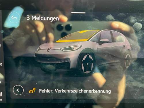

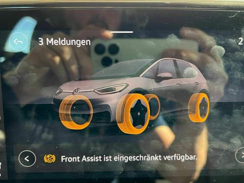

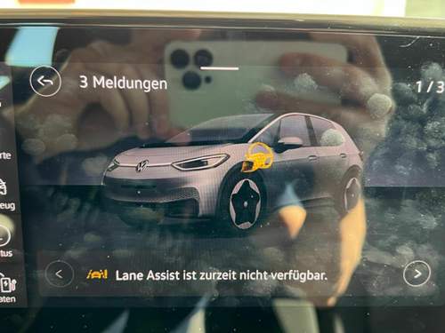

Nach dem Update kommen bei meinem ID.3 3 Fehlermeldungen die trotz vieler Fahrkilometer nicht mehr verschwinden:
Lane- und Frontassist nicht verfügbar
Verkehrszeichenerkennung nicht verfügbar

@Yuna schrieb am 25. September 2021 um 15:34:15 Uhr:
Dann ist das Update (Teil 1) zwar heruntergeladen aber noch nicht installiert!
Fahrzeug mit > 50 % Ladestand abstellen, dann bekommt man auf dem "Verabschiedungsbildschirm" oben rechts den Hinweis auf Installation des Updates.
Fahrzeug verlassen, verschließen und ca. 60 Minuten warten (bis das rote Warndreieck auf der Anzeige nicht mehr leuchtet).
Nach erfolgreicher Installation sind die Assistenzsysteme wieder verfügbar.

@f-dax schrieb am 26. September 2021 um 17:26:59 Uhr:
Fahrzeug im Online-Modus?
Batterieladestand > 50%?
Danke für den Tipp, hat funktioniert. Hatte es bisher nur nicht beachtet da es nicht dick oder farblich markiert war.
Bei mir wurde das Update auch mit einem Batteriestand von 35% installiert.
War wohl dann eher das Thema der Online-Verbindung.
