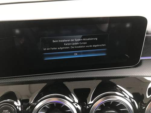

Ich habe mir gestern die aktuellsten Kartendaten für Deutschland und Österreich, Schweiz, Liechtenstein etc. über den Mercedes Download-Manager auf einen USB-Stick gezogen. Insgesamt 5.5GB. Das hat alles wunderbar funktioniert.
Nun war ich heute morgen auf dem Weg zur Arbeit und habe den Stick währenddessen ans Auto angeschlossen. Die neusten Navisoftwaredaten wurden erkannt und die Installation startete sofort.
Bei 24% Installationsfortschritt allerdings brach die Installation ab. Habe das gesamte Prozedere dann noch zweimal versucht (USB-Stick raus, wieder rein, Auto aus, wieder an), jedoch immer mit dem Installationsabbruch bei 24%. Von der anschließend angezeigten Fehlermeldung habe ich ein Foto gemacht.
Da ich nun im Büro sitze kann ich momentan leider nicht viel am Auto rumprobieren. Daher hoffe ich auf etwas Hilfe hier aus dem Forum. Ich persönlich denke ja, dass entweder die Kartendaten (lt. System 5,5GB) nicht komplett/fehlerhaft auf den Stick kopiert wurden, bzw. der Stick einen Schlag weg hat. Gerade auch weil die Installation immer wieder bei 24% abbricht.
Sollte mir ein Forumsmitglied einen Tipp dazu geben können wär ich sehr dankbar! Bereits jetzt vielen Dank im Voraus! 🙂

Da wird eine deiner Vermutungen schon zutreffen (oder auch beide in Kombination). Um den Defekt vom Stick auszuschließen, formatier den doch noch mal im NTFS Format und schmeiß den Downloadmanager noch mal an. Wenns dann nix wird, muss wohl nen neuer Stick her.
@Vuldro schrieb am 1. März 2019 um 11:28:18 Uhr:
Genau so hab ich es jetzt gemacht. Neuer Stick im NTFS-Format, Problem erledigt. Wäre also wohl eher ein Beitrag für ein Hardware-Forum gewesen, die A-Klasse war unschuldig. Vielen Dank! 🙂
