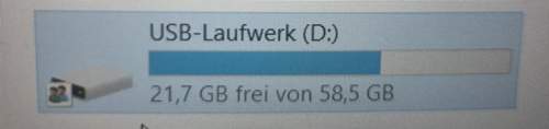

Hab es vorhin noch mal probiert, hat leider nicht funktioniert. Es kommt immer die Meldung, dass das Kartenmaterial auf dem System aktueller ist, als auf dem USB Stick. Ist ja aber Quatsch, auf dem USB Stick ist die 2024er Version der Karten.
Werkseinstellung hat auch nicht funktioniert. Werd jetzt noch mal den Benutzer löschen und neu anlegen…
Vllt hilft das ja.

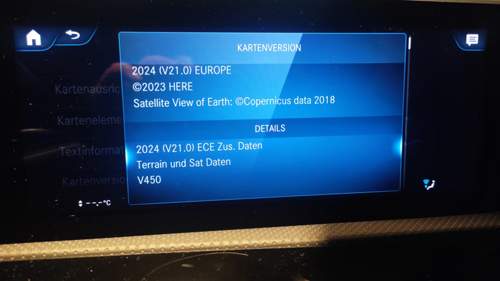

Ich weiß nicht so recht ob es hier reinpasst, also bitte ggfs. verschieben. Welche Version haben eure Satellitenkarten nach dem NaviUpdate 2024? Bei mir wird immer noch 2018 angezeigt… kann ich mir schwer vorstellen, das es 6 Jahre kein Update für die Satellitenkarten gibt. MBUX6 vor MOPF
In Downloadportal gibt es die erste Version für 2024.
Thomas
Ja, die hab ich installiert. Hat auch alles funktioniert, nur bleiben eben die Satellitenkarten auf stand 2018. Die normale Karte hat das Update auf 2024 gemacht.
Die aktuelle Version der Satellitenkarten ist schon 2024 (V21.0) - wird ja auch angezeigt. Der Kartenstand 2018 wird wohl stimmen - wird ja separat unten angezeigt. Aber so detailliert ist die Satellitenkarten nun auch nicht.

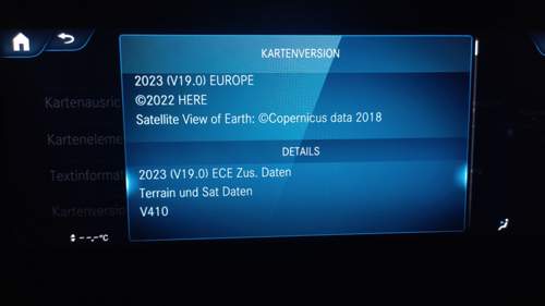

@Ma_PoweR:
An den Satelliten Karten hat sich außer der Version schon lange nichts geändert (siehe Anhang)
