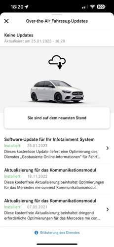

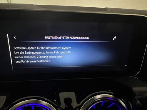

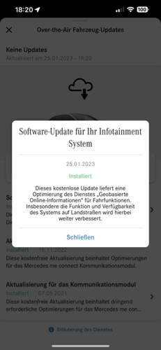

Heute morgen kam das OTA bei meiner B-Klasse (BJ 08/2019) auf dem Weg zur Arbeit. Nach dem Update steht das Tethering zur Verfügung. Spotify steht bei mir aber leider nicht zur Auswahl. Weiterhin nur AMAZON Musik und TIDAL.
