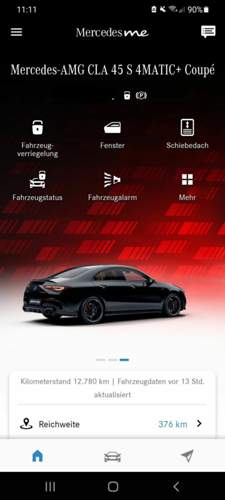

Moin,
bei mir werden wohl die > Fahrzeugdaten ab und zu aktualisiert ( steht vor 11 Stunden aktualisiert )
Reifendruck > vor 19 Stunden aktualisiert
Fahrzeugstatus > vor 19 Stunden aktualisiert
Entweder ist beim update von 080 auf 081 was schief gegangen, oder das
Kommunitationsmodul hat einen "knacks" abbekommen?
Weiß jemand, ob man das per OBD auslesen kann.
Oder wie stellt die Werkstatt das fest?

Update bei mir: obwohl die burmester Einstellungen vor 1monat mal zurückgesetzt wurden hab ich bis heute kein update. Laut System immernoch 080.
Aber bei mir updated die Mercedes me app schon immer nur bis das auto abgestellt wurde. Vor 13h das letzte mal gefahren und auch der letzte App stand ist vor 13h.

Oh mein Gott,
ist das denn jetzt normal?
Wenn ja, bin ich total auf dem Holzweg.
Dachte Reifendruck etc. updaten sich auch nach und nach.
Gebe zu, das ich vor dem Update auf 081 auch nie wirklich darauf geachtet habe.
Was ist denn nun korrekt?

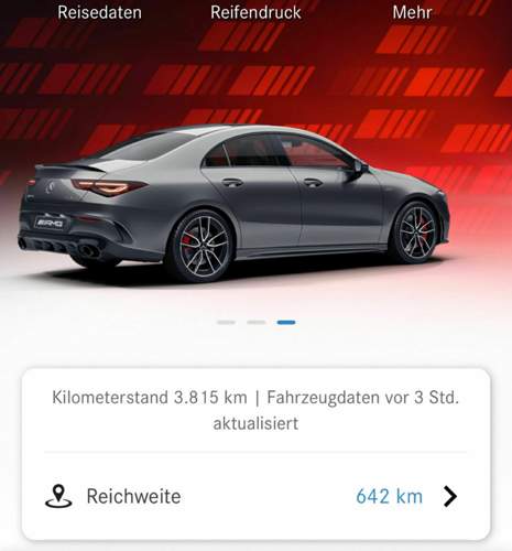

Es gibt immer ein Update solange das Auto bewegt wird, das ist ja logisch. Danach können ja Dinge wie Reifendruck nicht gemessen werden, das startet immer nach einigen Metern erst.
Fenster etc aktualisieren sich, aber auch nur bei genügend Empfang.
(Bild: vor 3h gefahren und abgestellt 😉 )
.jpg

Danke dir,
dann bin ich ja total auf dem Holzweg!?
Ich dachte Reifendruck, wird auch neu synchronisiert ( wenn der Wagen steht),
wenn sich der Druck ändert...
Dann ist die Anzeige ja sinnlos.
Was interessiert mich der Reifendruck von vor 20 Stunden,
wenn der Reifen jetzt platt ist?
Ebenso der Fahrzeugstatus...
Ist aber technisch nicht anders machbar. Soweit ich weiß funktionieren die Sender im Reifen nur, wenn das Rad sich dreht. Irgendwie muss die Batterie im Reifen auch geschont werden, damit diese ein paar Jahre hält.
Der Fahrzeugstatus ändert sich nur, wenn sich etwas am Fahrzeug ändert. Warum sollte der aktuelle Status der Fenster erneut gesendet werden, wenn keiner am Fahrzeug war? Würde doch nur die Autobatterie leeren.
Ein paar Seiten zuvor hatte ich mal geschrieben, dass zwischendurch bei mir die Online-Dienste nicht funktionieren. Mit den Tasten Stern + Telefon am Touchpad kann man das MBUX neustarten. Danach ging wieder alles. Die normale Aus-Taste setzt das MBUX nur in den Standby und löst das Problem nicht.
Wenn jemand die Fenster per App, Internet oder Fernbedienung ändert meinte ich damit 😉 aber klar, sonst auch nicht. Oder wenn das Dach offen ist und dann selber auf Lüftungsstellung geht.
Danke euch.
Dann ist wohl bei mir im me alles in Ordnung.
Wie ich schrieb, hatte ich vor dem Update auf 081 nie wirklich darauf geachtet.
Was mich aber etwas irritiert:
Hatte Tel. Kontakt mit dem me Support, und der meinte das wäre nicht in Ordnung, und die wollten das überprüfen. Gemeldet hat sich aber bis jetzt niemand.
Also bei mir dann alles in Butter .Danke euch!
