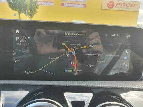

@flrn_ Sieht alles so wie bisher aus, denke ich. Ich sehe nur im Navi kein 4G Symbol, sondern nur unter Fahrzeug.
20210731
@Halema schrieb am 31. Juli 2021 um 15:01:56 Uhr:
Das Problem hab ich seit einigen Wochen auch. Also ich sehe zwar das 4G-Symbol im Hauptmenü, aber LiveTraffic verbindet sich nicht. Genauso wie das Musik-Streaming nicht funktioniert, oder die Online-Suche.
Du kannst ja mal versuchen, andere Online-Dienste aufzurufen. Ich hab da dann ewig lange Ladezeiten oder es kommt ne Fehlermeldung. Das 4G-Symbol verschwindet zwischendurch auch immer mal wieder und er verbindet sich neu.
Ich hab das seit dem Update für‘s Kommunikationsmodul.
An manchen Tagen geht‘s auch ganz normal und LiveTraffic und die Online-Dienste funktionieren.
Ich hab kein Plan woran es liegt, die Werkstatt muss gucken. Vor dem Update hatte ich damit nie Probleme. Mein MBUX ist aber noch auf der /080.
Deine Probleme kommen mir bekannt vor. Bei mir funktionierte bisher immer alles, außer Sonderfunktionen wie Wetter, Quiz usw.
Als ich das in der Werkstatt erwähnte, wurde gleich ein Update gemacht. Nur leider ist damit LiveTraffic nun auch ohne Funktion und immer wieder die Info, dass Online-Dienste nicht verfügbar sind. Musste hier deswegen gerade 30 Minuten einen Weg ohne Sperrungen suchen.
Jetzt habe ich auch mal das ganze System zurückgesetzt, aber weiterhin ohne Funktion
Ja, liegt definitiv am Kommunikationsmodul. Wie gesagt, manchmal läuft es auch ohne Probleme. Dann ist LiveTraffic auch direkt nach dem Start verfügbar und die Dienste laufen.
Ich bin letztens auch mitten in einen Stau reingefahren, weil LiveTaffic nicht lief.
Ich hab am 10.08. einen Termin zur Inspektion und bin auch schon im Kontakt zu meinem Serviceberater. Mal sehen ob die das wieder hinbekommen.
Das Modul funktioniert nun wieder bei mir
- Backup erstellt
- System zurückgesetzt
- Profil neu angelegt
- Auto für drei Stunden abgestellt
- Auto gestartet -> Es funktionierte weiterhin nichts
- Backup geladen -> Alle Funktionen inkl. Wetter und Quiz funktionieren wieder. Fehlermeldungen zum Online-Dienst sind weg.
Vielleicht ein blöder Zufall, aber dass nun alle Online-Dienste funktionieren, wundert mich ein wenig. Ging mehrere Monate nicht.

Beobachte es einfach mal die nächsten Wochen. Wie gesagt, bei mir funktioniert es in ca. 50% der Fälle auch normal und ohne Probleme. In den anderen 50% geht‘s halt leider nicht…
Vielleicht eine blöde Frage: Woran sieht man, daß Live Traffic NICHT verbunden ist? Ist dann der Live Traffic Schriftzug nicht da oder sieht der dann anders aus? Irgendjemand schrieb mal was von ausgegraut???
@Wh0Kn0wzMe schrieb am 1. August 2021 um 18:23:41 Uhr:
Wenn‘s verbunden ist, ist das „LIVE“ weiß und das „TRAFFIC“ hellgrau. Außerdem siehst du im Navi auf Autobahnen und Bundesstraßen grüne Linien, bzw. gelbe und rote bei Stau.
Ist LiveTraffic nicht verbunden, ist das „LIVE“ hellgrau und das „TRAFFIC“ dunkelgrau. Und die Linien neben den Straßen fehlen.
