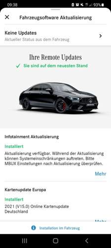

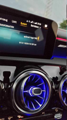

Bei mir Folgendes:
Die mercedes app zeigt an ich habe ein Update bekommen vor ca 1 woche. Die klangeinstellungen des burmester sind auch alle wieder auf 0.
Dennoch zeigt es mir im system ntg version 0.80 an.
Ich hatte auch rund zwei bis drei Wochen die Meldung in der App, dass ein Update zur Verfügung steht. Das Auto hat aber nichts gefunden. Jetzt, bei der zweiten Meldung, ging es dann.
Okay danke, dann warte ich mal ab.
Bin nur verwundert dass die burmester Einstellung zurückgesetzt wurden und der sound fühlt sich auch verbessert an. Mehr basslastig.
