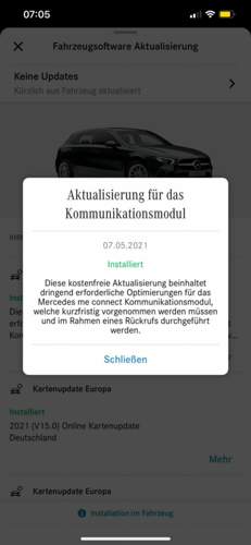

Was ist nach dieser Benachrichtigung zu tun? Bezüglich Rückruf

@MYP-3C-B6 schrieb am 8. Mai 2021 um 07:16:14 Uhr:
Gar nichts! Ist ein OTA Update was Mercedes jetzt (einer früher, einer später)ausrollt um den Not-Ruf-Assi zu aktualisieren.
Wenn du in den nächsten Tagen keine Probleme mit dem 4G Empfang hast ist alles o.k.

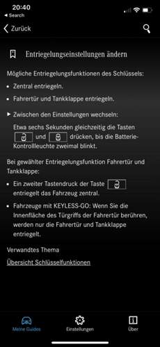

@Chipmunk123 Das kann man doch am Schlüssel einstellen, ob beim drücken der Entriegeltaste nur die Fahrertür oder alle Türen entriegelt werden soll. Bei erstes muss dann 2 mal die Entriegeltaste drücken um alle Türen zu entriegeln.
Wie genau das geht habe ich nicht im Kopf, sollte aber in der Bedienungsanleitung stehen.
So funktioniert das: siehe Bild
Img-eb8844186e80
...eine unfreiwillige Umstellung passiert mir übrigens schon mal ab und an, da ich den Schlüssel oft in der Hose trage...und dann passierts...
Ab und an drückst du in der Hose 6 Sekunden lang gleichzeitig beide Tasten des Schlüssels, soso 😁
Das hab ich mich auch gefragt wie man das schafft 😁
Tja.... wer kann ... der kann. :-)
