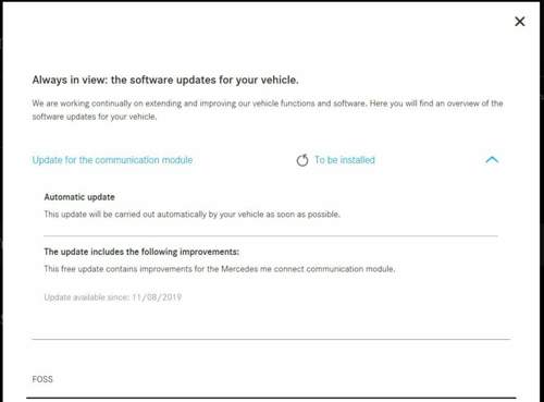

Im UK A-Klasse Forum gibt es mehrere Berichte über ein neues OTA Update, scheinbar tut sich was.
MBUX OTA Update

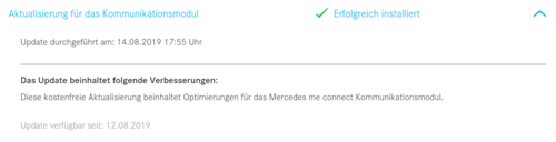

Kann ich bestätigen.
Habe im Portal gerade gesehen, dass mein Auto das bereits gestern stillschweigend installiert hat :-)
Ota

Wo genau im Portal, also unter welchem Punkt, hast du das gefunden? Bei mir steht da noch das Kartenupdate vom 02.05.2019...

Der Menüpunkt heißt bei mir Softwareaktualisierung.
@Mxim: Ja, habe bereits FU2.
